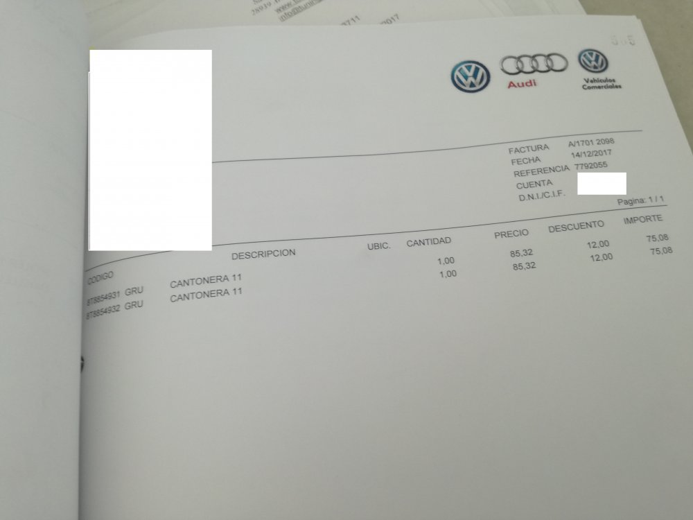

Pues si que hay diferencia entre concesionarios entonces. A mi me salieron las taloneras en 220€ hace unos meses aqui en la provincia de Pontevedra que comparado con los 180€ que te presupuestaron a ti pues ya casi da para el cubrecarter con la diferencia 😑😑😑
Esta visto que por lo menos a dia de hoy no compensa pillar de segunda ni las rejillas antiniebla ni el cubrecarter (salvo algun chollo puntual). El resto, por lo que se ha comprobado, creo que si que vale la pena intentar mirarlo por fuera. Es curioso que metan esos rejonazos en esas piezas por ebay. ¿Sera que fuera de España por alguna razon son mas caras?.. no se si puede tener sentido.

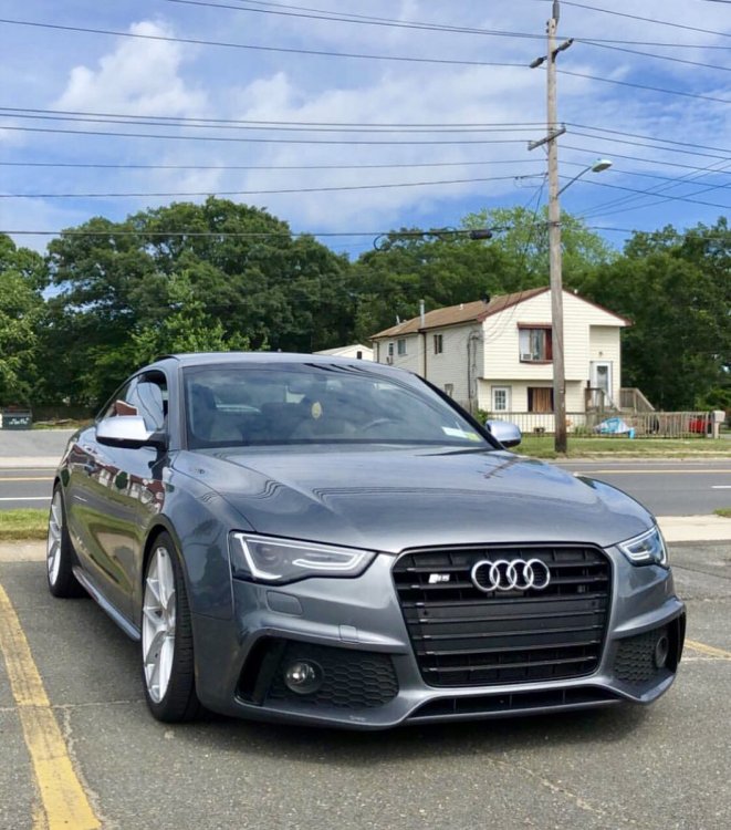

Yo empece con las taloneras porque me parecia que tenia que meterlas si o si. Luego me empece a envenenar con el frontal y ya puestos en faena pues pense igual que tu y me acabe liando con la trasera para dejarlo cerrado. Si que es cierto que donde menos cambio estetico notaba era en la trasera. Lo veia gordo igual pero la verdad es que despues de montado tiene un toque. Ya no me quiero imaginar el que lleva la trasera del RS5 con los escapes integrados y tal.. tiene que ser canela fina en directo 😏😏😏

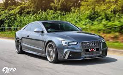

PD: A mi el que me vuelve loco es el frontal para el facelift de CARACTERE. Las tomas de aire laterales como las que lleva la nueva linea de Audi me encantan. La combinacion de esas tomas en plata en el Daytona Grey me parece que le sientan muy bien. Se que luego no va el coche OEM y tal pero si no fuese por el precio creo que hubiese caido.
Muchas veces como comentaba, vale la pena pedir presupuesto en Audi y ya luego ir estudiando precios según piezas, como bien comentas, el armazón no es problema sea usado mientras tenga en orden las cogidas dado que aún ha de ser imprimado y luego pintado, ahora bien, partes visibles no destinadas a pintar como las rejillas laterales, han de ser puestas nuevas y por ahí es por donde se va el dinero....las taloneras las compré hace un par de años aquí en Asturias en conce y tras pelear un par de puntos de descuento me quedaron en 75€+IVA la unidad lo que hace 181€ a recoger en conce.....luego tras pintar con un poco de pasta de lunas al sitio....
Acerca del paragolpes que comentas del Caractere, si el competition no es fácil de conseguir, este es casi casi prohibitivo......desde luego es impresionante ese frontal pero por lo exclusivo del material debe ser un pico de asustar comprar eso....

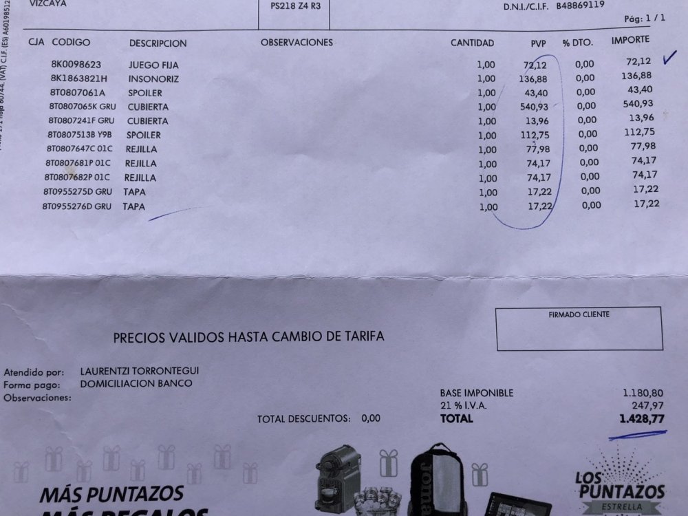

Buenas a todos y gracias por las aportaciones.
Adjunto el presupuesto para que veáis.
Esto no está bien incluyendo ni la parrilla ni el porta parrilla que metería la original.
Los han tinieblas los he comprado ya en recambios.net de la marca hella.
Así aprovecho para montarle los LED blancos que ya tengo comprados desde hace tiempo. (En teoría son de los que no dan fallo).
Las taloneras las tengo colocadas ya desde el año pasado.
Y lo de la trasera me lo estoy planteando pero ya me sube mucho.
Ya que con mano de obra el morro se va a 1800 €.
Y tengo que reparar un golpe en la puerta que son otros 300.
Yo creo que el culo quedará para el año que viene.
Aunque en algún momento tengo que plantearme los amortiguadores.
Ya que el coche tiene 165.000 km. Aunque la verdad lo noto casi como el primer día. Prácticamente mi conducción siempre es por autopista.
un saludo
Ese morro es brutal.
pero ya con eso te está pidiendo separadores.
que es otro tema que tengo en mente.
lo que no se es cómo variará el comportamiento del coche.

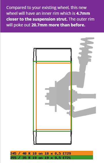

El tema de las llantas con menos ET es complicado a veces porque para salvar ~2cm de separador partiendo de nuestras llantas de serie (ET29/33) tienes que conseguir una llanta que te guste y que al mismo tiempo tenga ET bajo y un ancho que veas aceptable.
En este calculador de offset se puede ver como necesitas una llanta con ET21 y ancho 9,5 para compensar 2cm de separador partiendo de una llanta 8.5 y ET29 (llanta sline original de 5 radios). Tienes que encontrar una llanta asi que te guste y que exista en esas medidas.
https://www.willtheyfit.com/index.php?width=245&aspect=40&diameter=18&wheelwidth=8.5&offset=29&width2=255&aspect2=35&wheel_size=19&wheel_width=9-5&offset2=21
