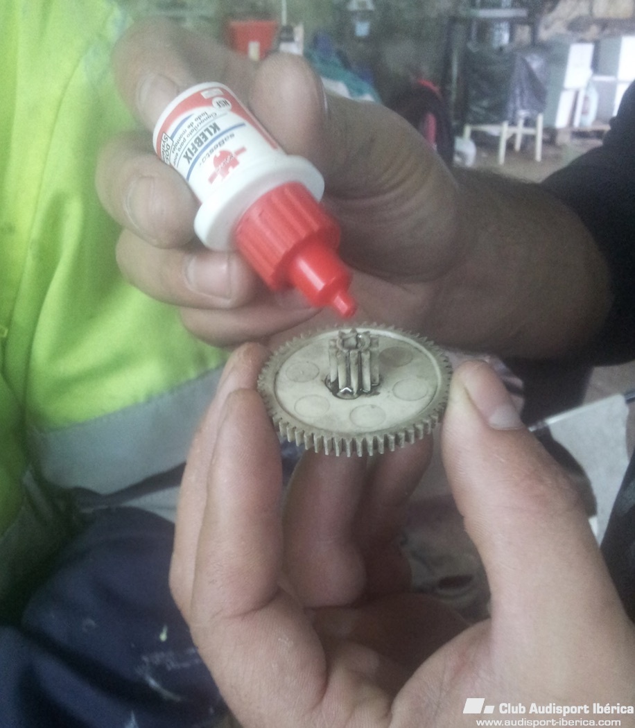

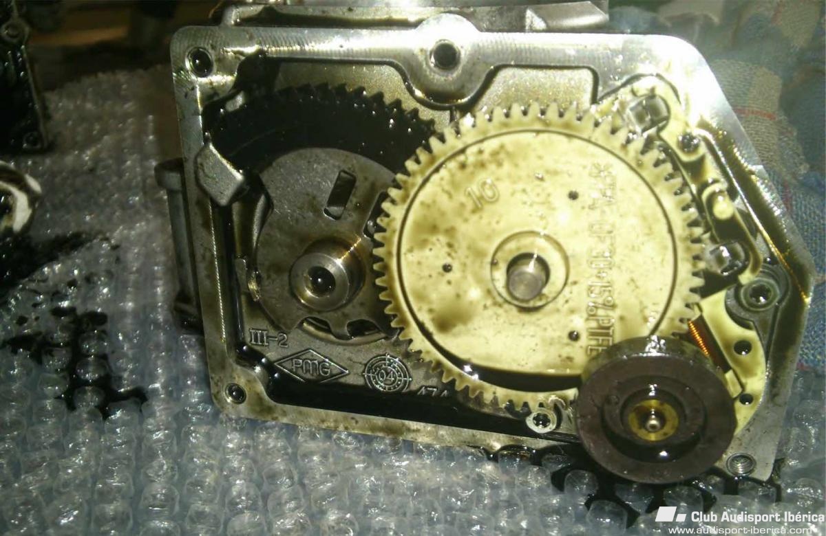

Carlisu84 Publicado 18 de Octubre del 2016 Denunciar Publicado 18 de Octubre del 2016 tienes los engranajes de la mariposa de admision K.O. si lo desmontas lo podras ver. Responder
4 ARoS Publicado 18 de Octubre del 2016 Autor Denunciar Publicado 18 de Octubre del 2016 tienes los engranajes de la mariposa de admision K.O. si lo desmontas lo podras ver. Gracias Carlisu!! la mariposa de la EGR, verdad? ya cambie una EGR con 60.000km... s2 Responder
Carlisu84 Publicado 18 de Octubre del 2016 Denunciar Publicado 18 de Octubre del 2016 no me refiero a la mariposa de admision por ej. en los 2.0TDIse llenan de aceite y pasa esto. Responder
Carlisu84 Publicado 18 de Octubre del 2016 Denunciar Publicado 18 de Octubre del 2016 y luego andamos con remiendos para salir del paso. Responder
4 ARoS Publicado 18 de Octubre del 2016 Autor Denunciar Publicado 18 de Octubre del 2016 Estoy leyendo que eso provoca vibraciones al apagar el motor? me pasa justo eso, un tembleque muy fuerte al apagar el motor incluso pisando el embrague algún brico para solucionarlo? s2 Responder
Carlisu84 Publicado 18 de Octubre del 2016 Denunciar Publicado 18 de Octubre del 2016 al final creo que lo mejor es cambiarlo. Responder

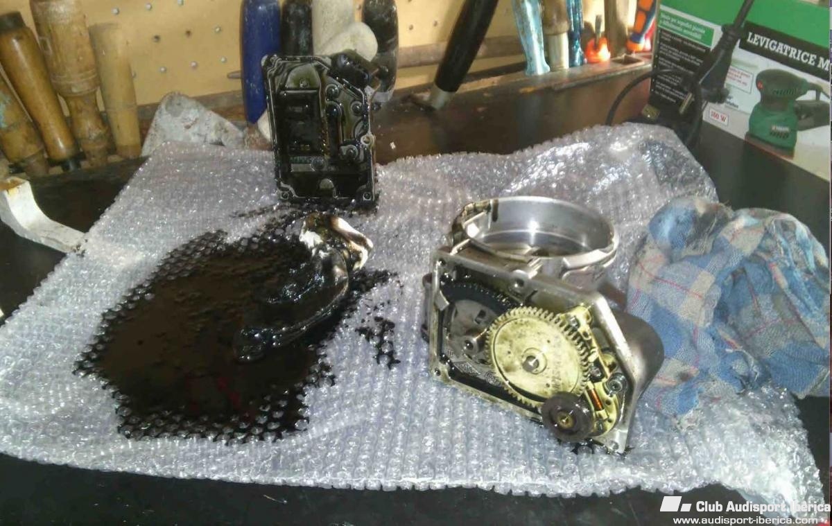

4 ARoS Publicado 19 de Octubre del 2016 Autor Denunciar Publicado 19 de Octubre del 2016 Encontré un brico tuyo Carlisu84 sobre la EGR muy bien explicado y me he liado a desmontar... la primera vez se tarda pero la verdad es que se quita en 10 minutos esto es lo que me he encontrado En la primera foto que narices es esa junta de goma que sobre sale??? eso está bien así? imagino que no!! no he encontrado 3 juntas como dices en tu brico, solo dos, entre colectores y EGR y la de entrada de gases de escape... Para limpiar la EGR con gasolina va bien? voy a buscar bricos.... y la mariposa se limpia tambien como la EGR o no se toca?? esta aceitosa... gracias y saludos Responder
