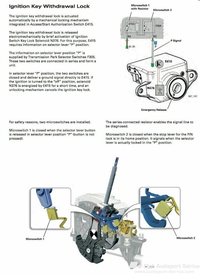

KIKELU Publicado 28 de Septiembre del 2016 Denunciar Compartir Publicado 28 de Septiembre del 2016 Tiene pinta de ser la centralita de debajo del volante, del inmovilizador. Debe de tener algunos microinterruptores que o recuerdo si se ensuciaban o que habia que aligerar. Hay algun hilo abierto en el foro. Echale un vistazo a ver si coinciden los sintomas Responder Enlace al comentario Compartir en otros sitios web More sharing options...
alcoscar Publicado 28 de Septiembre del 2016 Denunciar Compartir Publicado 28 de Septiembre del 2016 A ver si ayuda esto Responder Enlace al comentario Compartir en otros sitios web More sharing options...

diegojmo Publicado 29 de Septiembre del 2016 Autor Denunciar Compartir Publicado 29 de Septiembre del 2016 Bueno creo que se lo que tiene, intentando desbloquear la caja de cambios automática, se rompió una pieza de plástico que tiene un punta metálica y se mueve junto a la palanca, creo que es la que hace la conexión y desconexión del inmovilizador, Responder Enlace al comentario Compartir en otros sitios web More sharing options...
