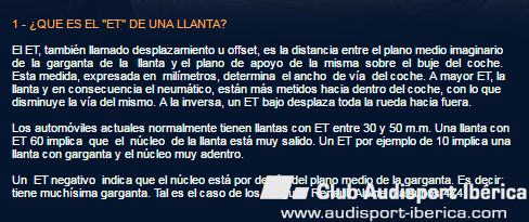

Una pregunta, en la ficha del coche me pone que también puedo montar 235/40/18, pero no tengo ni idea de cómo va el tema de et y esas cosas, las llantas que yo llevo también existen en 18" no?
Hasta ET32 no vas a tener problemas en ITV y te quedan a ras de aleta sin llegar a sobresalir. Eran las que montaba yo antes de pasar a las 19".
En la ficha te aparecen 3 medidas que puedes montar, auque hay muchas mas que son equivalente. Pasate por la ITV y vas a la oficina del inspector y con la ficha en la mano le pides la hoja de equivalencias y te la imprime sin problema.
Ósea que si son de et32 o menos y los mismos números de tornillos me valen?
Por otro lado ahora lleva 235/45/17 si paso a 235/40/18 entiendo que no debería notar falta de rendimiento o aumento de consumo no?
Si acaso más incómodo el coche en los baches no? Y la suspensión del coche? Me va a pedir bajarla o va a quedar bien? Ahora está bastante bajo. Como ves, estoy muy perdido
Al pasar a 18" disminuyes el perfil del neumatico, por lo tanto vas a notar mas los baches de la carretera, aunque sino llevas una suspension dura no es un problema.
La altura del coche va a ser mas o menos la misma ya que aunque aumentes pulgada en llanta, tambien disminuyes perfil, por lo tanto lo compensas un poco.
Sobre el ET, no puedes montar menos de 32 porque te van a sobresalir las llantas de las aletas y por lo tanto no vas a pasar la itv.

Ósea et32 o más?
Menos. Cuanto mayor sea el ET, mas hacia adentro va a quedar la llanta. Por eso las llantas de A3 no las suelen montar en los A4 porque tienen el ET mas alto.
Te dejo la explicacion sobre el ET que aparece en la web de Braid.
Gracias
Como se que et llevo ahora mismo? Lo pone en el interior de la llanta? Y saber el límite hasta donde puedo llegar?

Ósea et32 o más?
Gracias
Tu por ejemplo (y otros muchos coches que se ven por ahí) tienen las ruedas por fuera de la aleta, para esto hay que psssr por caja en la itv? Perdón por mi ignorancia, pero es que yo salvo cambiar el aceite y los filtros con poco más me atrevo
Las mias no sobresalen de la aleta y si asi fuera, no pasarian la itv.
Las llantas suelen traer grabado todas las caracteristicas en el interior, en unos de los brazos.

Ósea et32 o más?
Gracias

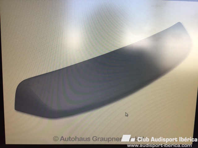

Se pueden poner enlaces a anuncios? quiero que me confirméis si el alerón que voy a comprar es el original, aunque todo apunta a que si.
No estan permitidos enlaces de anuncios.
lo que puedes hacer es ponernos la foto del aleron y podemos orientarte.
