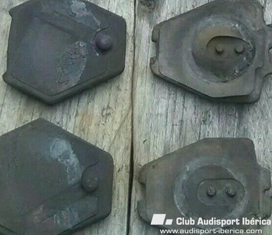

Embrujoequino Publicado 1 de Octubre del 2016 Denunciar Publicado 1 de Octubre del 2016 Hola he comprado en una web el juego de pastillas del. Mi modelo motor Ake, 2.5 tdi 24v 180c.v. Triptonic. Y mi sorpresa es que el repuesto no coincide con lo que lleva montado mi coche . mi han llegado 2 pastillas por rueda y mi coche lleva montadas 4 pequeñas Responder
Embrujoequino Publicado 1 de Octubre del 2016 Autor Denunciar Publicado 1 de Octubre del 2016 (editado) Hay veis lo que tiene montado Editado 1 de Octubre del 2016 por Embrujoequino Responder

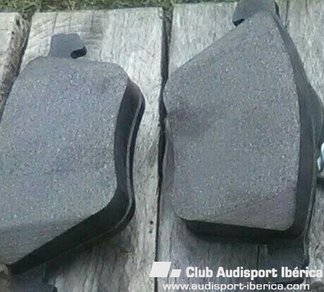

Embrujoequino Publicado 1 de Octubre del 2016 Autor Denunciar Publicado 1 de Octubre del 2016 Y estas las que me han enviado desde la web poniendo los datos de mi coche, alguien sabe donde esta el fallo? Responder
jcmansilla Publicado 2 de Octubre del 2016 Denunciar Publicado 2 de Octubre del 2016 Esas pastillas que has puesto gastadas corresponden a un allroad que llevan pinzas de doble pistón y cada pinza lleva 4 pastillas si tu coche no es un allroad puede que le cambiarán pinzas y discos Enviado desde mi D2303 mediante Tapatalk Responder
Jducal Publicado 2 de Octubre del 2016 Denunciar Publicado 2 de Octubre del 2016 Las pastillas de frenos y los discos muchas veces un mismo modelo lleva varias pinzas de frenos y distinto diámetro de disco por eso es mejor ver el modelo de pinza montado las pastillas de frenos tuyas son lucas si no recuerdo mal de 320mm de disco y las otras pastillas son de una pinza atex Responder
Embrujoequino Publicado 2 de Octubre del 2016 Autor Denunciar Publicado 2 de Octubre del 2016 Hola, mi coche es un allroad si, del 2001,que le puedo decir al proveedor Para que haga una identificación correctamente?, que mis pinzas son de doble pistón? Responder
cesarpereiraudi Publicado 2 de Octubre del 2016 Denunciar Publicado 2 de Octubre del 2016 Pásale el bastidor, con eso debería valer.. Responder
jafv Publicado 2 de Octubre del 2016 Denunciar Publicado 2 de Octubre del 2016 Y también con decirle que lleva cuatro pastillas por rueda en lugar de dos te debería valer. Responder
Embrujoequino Publicado 3 de Octubre del 2016 Autor Denunciar Publicado 3 de Octubre del 2016 Hola, pues diciendo que lleva 4 pastillas por cada disco, y dándoles el número de bastidor, NI CON ESAS, los de oscaro me dicen que no pueden hacer más, que su buscador para mi número de bastidor les marca las 2 pastillas por rueda. Alguno ha comprado por Internet esas mismas pastillas o sabe la referencia de ellas??? Responder
Serjio Publicado 3 de Octubre del 2016 Denunciar Publicado 3 de Octubre del 2016 Dales el número PR que con eso les debería de salir. Un saludo Responder
Tineo Publicado 3 de Octubre del 2016 Denunciar Publicado 3 de Octubre del 2016 Hola, mi coche es un allroad si, del 2001,que le puedo decir al proveedor Para que haga una identificación correctamente?, que mis pinzas son de doble pistón? Estos de oscaro están muy empanaos, tienen muchos fallos de correspondencia en su web Con decirles que tu coche lleva un juego de 8 pastillas debería ser suficiente. 4B0698151S que lo busquen por este código Responder
Embrujoequino Publicado 3 de Octubre del 2016 Autor Denunciar Publicado 3 de Octubre del 2016 Gracias, me envían las correctas y me abonan las incorrectas. Gracias por vuestra ayuda Responder
