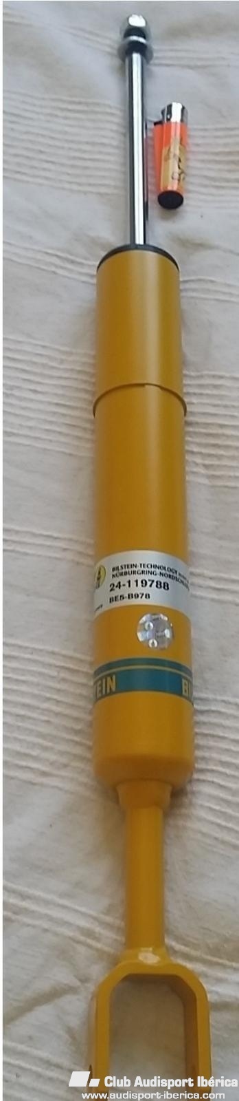

fernan30 Publicado 2 de Octubre del 2016 Denunciar Publicado 2 de Octubre del 2016 Hola a todos, esta mañana he ido a montar unos blistein b6 a mi a4 3.0 tdi caja b7 y al ir a ponerlos a parte de darnos cuenta de que los traseros no eran los de mi coche (mirando la referencia, ponia que era para un alfaromeo) (no voy a poner el nombre de la empresa para no desprestigiar a nadie, pero me ha hecho una faena guapa jeje) los delanteros, que estos si coincide la referencia (be5b978) a mi mecanino le ha sorprendido el diamtro de la varilla del amortiguador, me dice que la ve muy fina, que a montado b6 en ibizas y que eran mucho mas gruesas. Haber si alguien me pudiese confirmar que son asi jeje Responder

lagarto Publicado 3 de Octubre del 2016 Denunciar Publicado 3 de Octubre del 2016 Supongo q dependera del vehiculo, pero creo q hay dos tipos de vástagos. Responder
lagarto Publicado 3 de Octubre del 2016 Denunciar Publicado 3 de Octubre del 2016 A mi lo q me sorprende es lo gorda de la botella, referente al vastago Responder
fernan30 Publicado 4 de Octubre del 2016 Autor Denunciar Publicado 4 de Octubre del 2016 A mi también me chocaba, veremos a ver que tal se comporta. Responder
COLLECTED Publicado 4 de Octubre del 2016 Denunciar Publicado 4 de Octubre del 2016 hay de dos tipos, de pistón invertido, que son los que decís de vástago gordo, y los normales, que son los de la foto... El funcionamiento es el mismo, lo importante aquí es la calidad.. Bilstein Responder

dani19bravo Publicado 13 de Noviembre del 2016 Denunciar Publicado 13 de Noviembre del 2016 Si no me equivoco yo llevo los de vástago gordo (el funcionamiento será el mismo en los dos) y son una maravilla. La mejor decisión que pude tomar Responder
