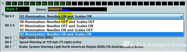

Hola a todos/as.
He estado trasteando con esa modificación y al volver ha dejarla como estaba, las esferas no se encienden, lo único que consigo es que las agujas se apaguen cuando vuelven a su lugar después del test, por defecto viene como en el manual y ya no lo hace, alguien le ha pasado esto, modelo del 2015, vag com 15.7.1.
Muchas gracias.
Saludos...
Hola! Tienes ahí 4 combinaciones con las agujas y las esferas encendidas y apagadas, habrás seleccionado una de las que deja las esferas apagadas:
En el byte 0 deberías tener un 03 si tienes el pitido del cinturón desactivado o un 0F si lo tienes activado.
Saludos!
No me acuerdo ahora bien si el byte pone 0F.
Cualquiera que marque, prácticamente me hace lo mismo, si lo pongo en 00, que es todo OFF, las agujas se quedan encendida, lo mismo que en el 03, no recuerdo ahora cual era que al final de hacer todo el proceso, se apagaban las agujas, pero la esfera no se encienden, y creo recordar que antes de hacerlo, las esferas se encendían y se quedaban en amarillo.
Muchas gracias.
Saludos...
