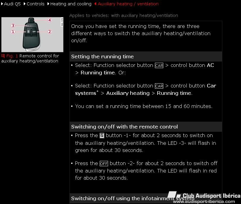

matraca Publicado 3 de Octubre del 2016 Denunciar Publicado 3 de Octubre del 2016 El pasado mayo me entregaron mi q5 advance edition y en el configurador aparece que tiene calefacción estática, pero mi sorpresa es que según el funcionamiento del manual no encuentro forma alguna de ponerla a funcionar Le ha pasado esto mismo a alguien o simplemente es que en el configurador de la pagina de audi pone que la tiene instalada de serie y realmente no la trae Código 7E6 calefacción estacionaria Advanced edition 2.0 TDI quattro 6 vel. En teoría según el configurador viene Te entregaron el mando correspondiente? Responder
vanquishrav Publicado 3 de Octubre del 2016 Denunciar Publicado 3 de Octubre del 2016 Como te dice matraca, la calefacción estacionaria viene con un mando a distancia. Puedes acceder tb desde el setup del climatizador para programarla (fecha, hora y tiempo). Enviado desde mi SM-G850F mediante Tapatalk Responder
discoverete Publicado 3 de Octubre del 2016 Autor Denunciar Publicado 3 de Octubre del 2016 Pues no, no me entregaron ese mando, aunque el configurador si pone que tiene calefaccion estatica donde realmente o dicho de otra forma como puedo comprobar que si efectivamente la tiene Como accedo al setup? Responder

vanquishrav Publicado 3 de Octubre del 2016 Denunciar Publicado 3 de Octubre del 2016 Creo que estemos hablando de lo mismo, estacionaria y estática. No conozco muy bien el Q5. Yo en el A6 tengo la calefaccion estacionaria y se puede programar desde un botón en el mismo clima que pone "setup". Se abre una pantalla en el MMI y accedes a todos los ajuste del clima, incluida la calefacción estacionaria. A parte de esto, tengo un mando desde el que puedo activarla hasta a 600 m. Si en el clima del q5 no lleva este botón, creo que se pueda acceder desde algún ajuste en el MMI. ¿Has revisado en la lista de códigos PR si aparece el que te indica matraca? Si aparece, lo lleva. También puedes mirar en el vano del motor si lleva una especie de caldera pequeña con su "chimenea" hacia el suelo. Enviado desde mi SM-G850F mediante Tapatalk Responder
