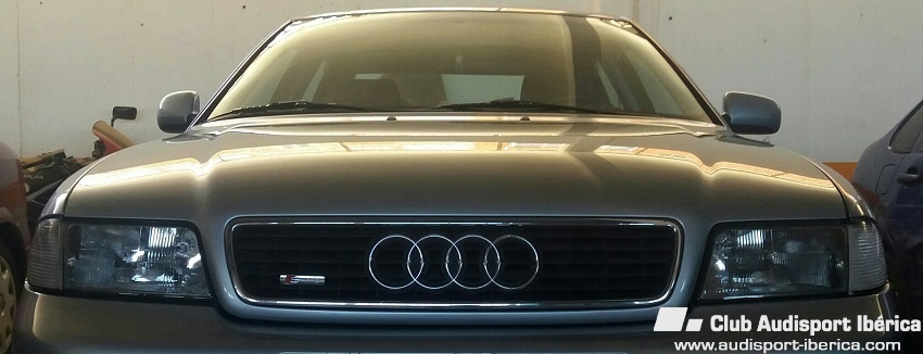

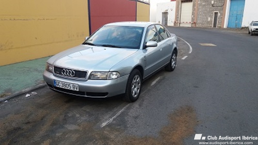

Coba Publicado 3 de Octubre del 2016 Denunciar Publicado 3 de Octubre del 2016 Buenas tardes a todos. Ya ha pasado un tiempo desde que presenté "al viejito"...... Os acordaréis del cambio del tapizado de las puertas en naranja. Jajajajaja. Ya toca actualizar datos de los últimos "retoques" sufridos. Luego iré subiendo fotos. Cambios realizados: -Sustitución de tapizado de las puertas. Unos 20€, comprado en una tienda de tapizados. -Lijado y tintado del volante. Unos 17€. Comprado en una zapatería. -Colocación de "efecto carbono" en molduras interiores. Unos 7€. Comprado en el chino de la esquina. -Colocación de cromados en los relojes del tablero. Unos 15€ por EBay. -Colocación de varias etiquetas Sline. Unos 4€, compradas por Aliexpres. -Colocación de cortavientos en las puertas delanteras. 10€ comprados en un desguace. -Colocación del triángulo de emergencia con su soporte. 5€ comprado en desguace. -Colocación de indicadores laterales ahumados. 11€ por EBay. -Sustitución de lámparas amarillas de los indicadores por unas ahumadas. Regalo de un conocido. -Cambio de distribución, aceite, anticongelante, filtros de aceite, gasoil, aire y habitáculo. Con mano de obra. 400€. Que conste que los precios de los repuestos fueron "bajos", ya que los conseguí por medio de un amigo que trabaja en un autorepuestos, y la mano de obra fueron 120, precio de otro colega. -Timing después del cambio 95. Luego tocó regular y lo dejé a 61. La corredera no se tocó ya que tenía un valor de 2,2. -Debido a un pequeño roce que me dieron por detrás, pinté el parachoques entero del mismo color. - Llantas 8J et 42 con gomas 225-40 ZR18. 350€ (Para mí una ganga que tuve que aprovechar). -Pendiente de que el chapista me llame para recoger el portón trasero pintado y con la pestaña puesta. Lo tenía de repuesto. Creo que no me dejo nada atrás. Cambios pendientes: -Pintar paraca delantero y laterales. Adecentar chapa y resto de pintura. -Bajar el coche unos 3cms. Sustitución de suspensión. -Alfombrillas nuevas. -Seguro que me dejo cosas....... Iré metiendo fotos poco a poco. Responder

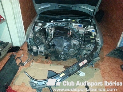

Coba Publicado 3 de Octubre del 2016 Autor Denunciar Publicado 3 de Octubre del 2016 Empezando a desmontar. Responder

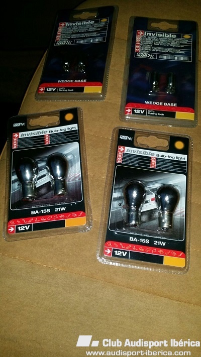

Coba Publicado 3 de Octubre del 2016 Autor Denunciar Publicado 3 de Octubre del 2016 Lámparas utilizadas. Responder

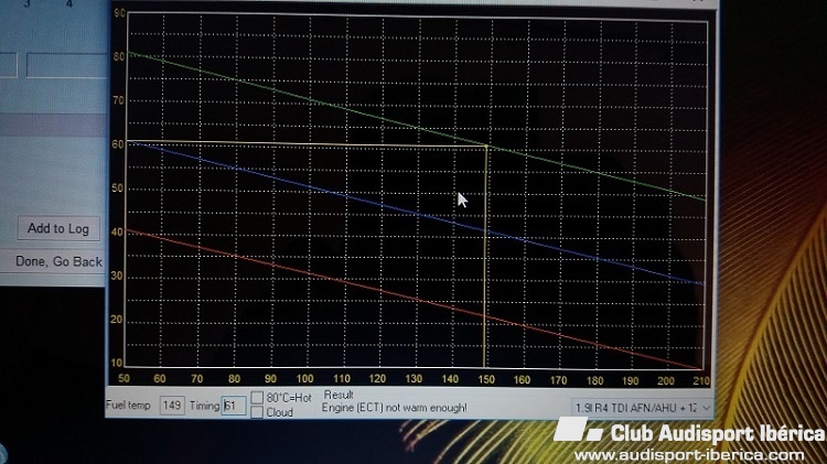

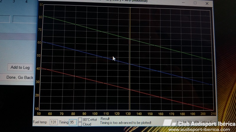

Coba Publicado 3 de Octubre del 2016 Autor Denunciar Publicado 3 de Octubre del 2016 Timing antes. Responder

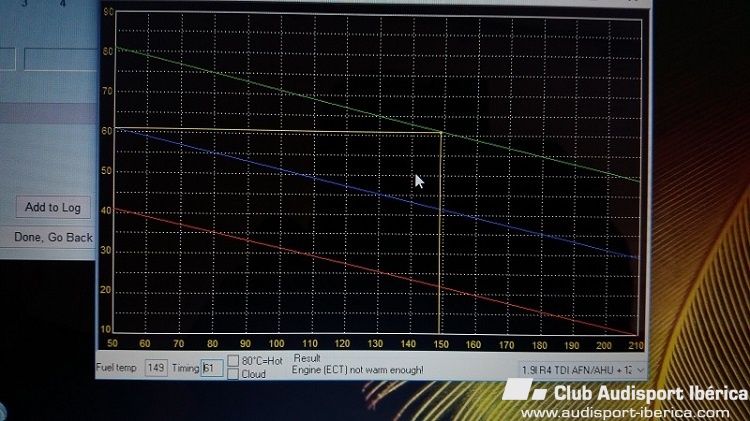

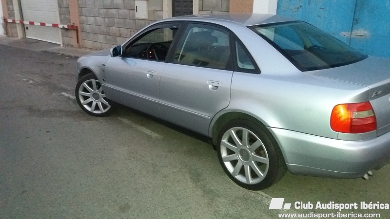

Coba Publicado 3 de Octubre del 2016 Autor Denunciar Publicado 3 de Octubre del 2016 Timing después. Quedó "clavao". Responder

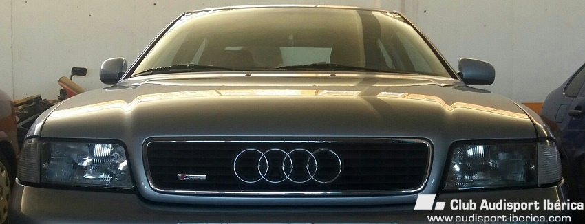

Coba Publicado 3 de Octubre del 2016 Autor Denunciar Publicado 3 de Octubre del 2016 Detalle del frontal. Responder

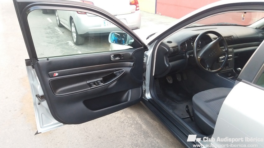

Coba Publicado 3 de Octubre del 2016 Autor Denunciar Publicado 3 de Octubre del 2016 Detalle del interior. Responder

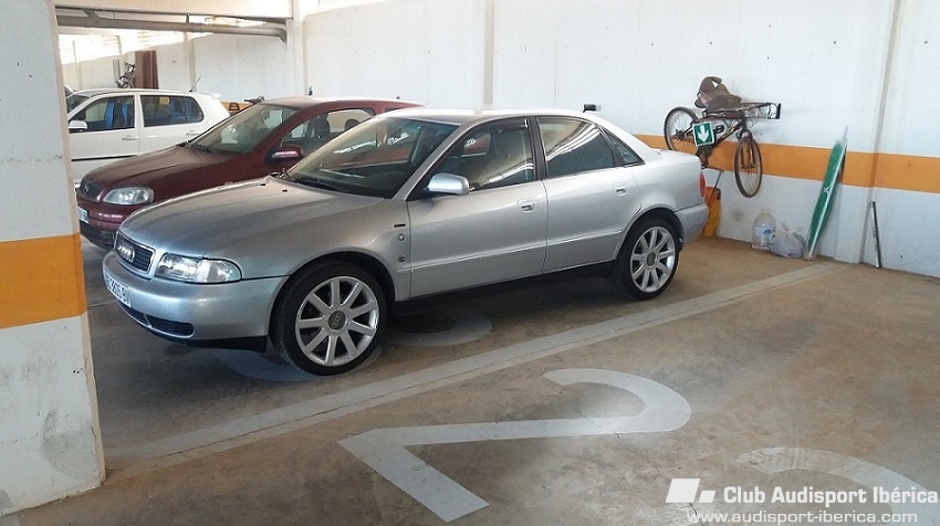

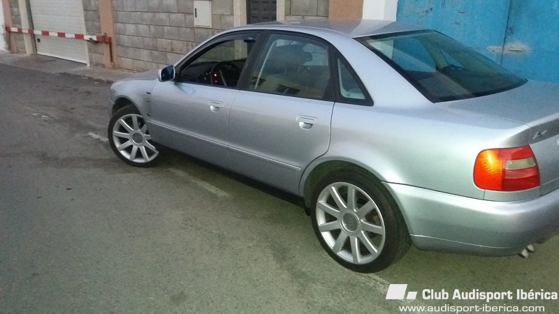

Coba Publicado 3 de Octubre del 2016 Autor Denunciar Publicado 3 de Octubre del 2016 Con las llantas 15". Responder
Coba Publicado 3 de Octubre del 2016 Autor Denunciar Publicado 3 de Octubre del 2016 Con las llantas "nuevas". No vale decir que le hace falta una bajadita. Está claro que es lo próximo que haré. Responder

molialvar Publicado 4 de Octubre del 2016 Denunciar Publicado 4 de Octubre del 2016 Buen trabajo! Tu coche es igual que el mio, con las mismas llantas y todo, yo ya le he bajado 3 cm de suspension porque estaba bastante alto (o con esas llantas eso aparenta), le puse unos eibach y la verdad que muy contento. Por cierto, que es el timing? Un saludo. Responder
