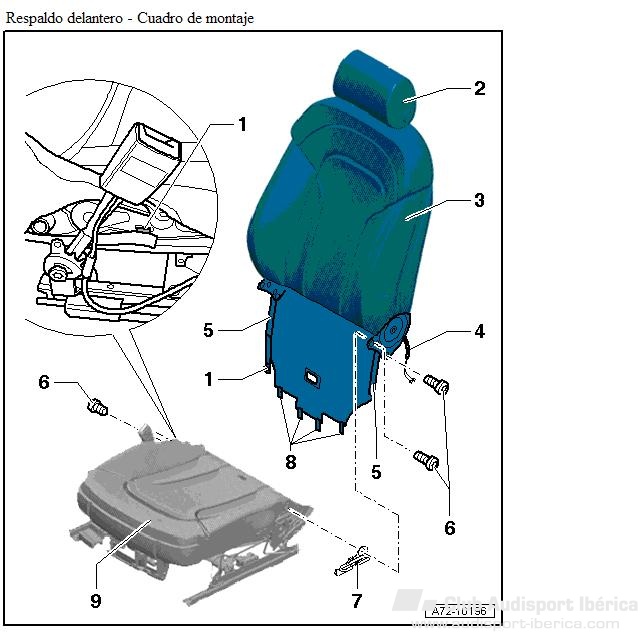

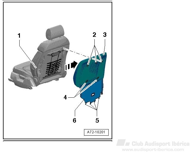

matraca Publicado 5 de Octubre del 2016 Denunciar Publicado 5 de Octubre del 2016 Buenas Superp, voy a intentar contribuir en la causa, ya te aviso que estas imágenes son del anterior Q7 Lo primero entre la consola central y la guía del asiento, encontraras un hueco de la moqueta del piso... Por ese lado tendrás que sacar el cableado hacia el propio respaldo ese cableado se supone que yo te lo digo en previsión de futuro para que esos DVD, si disponen de entrada IN, puedas conectar tu pantalla originaria. Ese mismo cableado pasara por la estructura de debajo del propio asiento y de ahí ira subiendo hacia el propio cabezal, siempre oculto por por el interior de el propio respaldo. Que yo recuerde el propio respaldo tiene una especie de cierre con ambas C invertidas, con lo cual cierra la tela delantera con la trasera... El lio de este pasado de cableado lo vas a tener mas bien en el propio Misil de el cabezal... por donde sacaras ese cable? Ya te puedes imaginar que tienes el armazón de la propia estructura de el cabezal, (denominados los cuernos) suena fatal...... Mi consejo es que intentes sacar el cableado entre la tela y el propio misil, sin alterar lo anterior... Quizás me exceda en este caso para una instalación de esta índole, pero yo si tuviera que hacerlo, te aseguro que de esta manera quedaría algo mas curioso. Estaré pendiente de tu brico, pues seras el primero en efectuar primeros toqueteos en un Q7 nuevo en este foro, por lo tanto me alegro......... Un saludo Responder

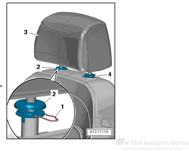

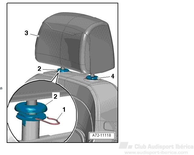

Superp Publicado 13 de Octubre del 2016 Autor Denunciar Publicado 13 de Octubre del 2016 Con respecto al cabezal trasero, en el lado derecho ( colocándote de frente a el ) está la pala quita de subir y bajar el cabecero, pues al lado izquierdo hay un pequeño hueco por el cual habrá que introducir una punta pequeña y presionar, tirar hacia arriba y sale muy fácil. Responder
