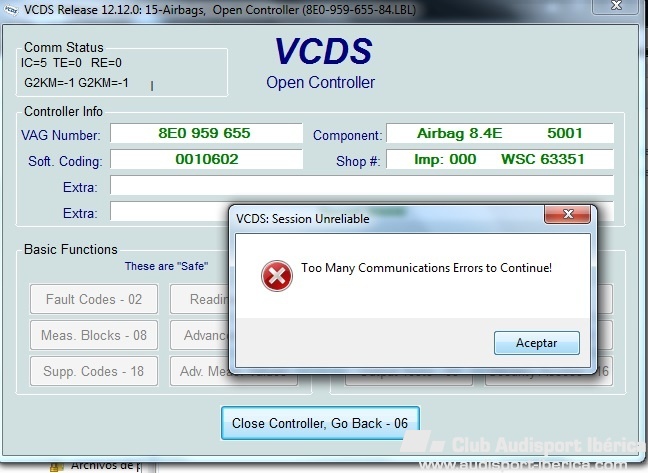

RafaelQ Publicado 8 de Octubre del 2016 Denunciar Publicado 8 de Octubre del 2016 Hola a todos, Hace tiempo que llevo encendido el testigo del Airbag del cuadro de mandos y le he pasado el Vag-Com y cuando entro en el módulo de Airbag me dice que hay demasiados errores de comunicación para conectar (adjunto captura de pantalla) y cuando hago un autoscan me sale algo raro en el airbag y otros errores de los que no tenía constancia y que ahora me han dejado preocupado porque pensaba que todo funcionaba bien. Os copio el log del autoscan a ver si alguien sabe decirme qué puede pasar con el Airbag y con el resto de errores, si son graves o si se pueden borrar o qué hacer. Muchas gracias por todo y un saludo. -------------------------------------------------------------------------------- -------------------------------------------------------------------------------- Chassis Type: 8E (8E - Audi A4 B6/B7 (2001 > 2008)) Scan: 01 02 03 08 09 0F 11 15 16 17 18 25 36 37 45 46 55 56 57 65 67 69 75 76 77 VIN: WAUZZZ8E92A234486 Mileage: 109670km/68145miles ------------------------------------------------------------------------------- Address 01: Engine Labels: 038-906-019-AVF.lbl Part No: 038 906 019 FP Component: 1,9l R4 EDC 0000SG 1538 Coding: 00002 Shop #: WSC 63351 VCID: 6ADB2423168A324E2A7-49D8 WAUZZZ8E92A234486 AUZ6Z0B0011651 1 Fault Found: 17664 - Engine Coolant Temp Sensor (G62) P1256 - 35-10 - Open or Short to Plus - Intermittent Readiness: 0 0 X X X ------------------------------------------------------------------------------- Address 03: ABS Brakes Labels: 8E0-614-517.lbl Part No: 8E0 614 517 Component: ABS/ESP front 1726 Coding: 04255 Shop #: WSC 06435 VCID: E5C1D71F7F949D36875-5000 No fault code found. ------------------------------------------------------------------------------- Address 08: Auto HVAC Labels: 8E0-820-043.lbl Part No: 8E0 820 043 Component: A4 Klimaautomat 0912 Coding: 00000 Shop #: WSC 63351 VCID: DEB3F8F35AC2CEEE46F-5000 1 Fault Found: 00604 - Potentiometer Positioning Motor for Air Flow Flap (G113) 30-10 - Open or Short to Plus - Intermittent ------------------------------------------------------------------------------- Address 09: Cent. Elect. Labels: 8E0-907-279-8E2.lbl Part No: 8E0 907 279 E Component: int. Lastmodul RDW 0305 Coding: 00001 Shop #: WSC 63351 VCID: 3467FA5B04CEB4BE40B-4A3A No fault code found. ------------------------------------------------------------------------------- Address 15: Airbags Labels: 8E0-959-655-84.lbl Part No: 8E0 959 655 Component: Airbag 8.4E 5001 Coding: 0010602 Shop #: WSC 63351 000 00000 VCID: F4E7BA5B944E74BE00B-5072 No Faults Found or DTCs not supported by controller or a communication error occurred ------------------------------------------------------------------------------- Address 16: Steering wheel Labels: 8E0-953-549.lbl Part No: 8E0 953 549 F Component: Lenksáulenmodul 0308 Coding: 00011 Shop #: WSC 63351 VCID: 3663C05312B2A6AE7EF-4A3A No fault code found. ------------------------------------------------------------------------------- Address 17: Instruments Labels: 8E0-920-9xx-8E2.lbl Part No: 8E0 920 900 G Component: KOMBI+WEGFAHRS. RB4 D26 Coding: 00100 Shop #: WSC 30001 VCID: 285F1E2BC806C05EFC3-5000 WAUZZZ8E92A234486 AUZ6Z0B0011651 No fault code found. ------------------------------------------------------------------------------- Address 45: Inter. Monitor Labels: 8E0-951-177.lbl Part No: 8E0 951 177 Component: Innenraumueberw. 0604 Coding: 00001 Shop #: WSC 00000 VCID: EBD5A1279970AB46D11-5072 No fault code found. ------------------------------------------------------------------------------- Address 46: Central Conv. Labels: 8E0-959-433-MAX.lbl Part No: 8E0 959 433 AH Component: Komfortgerát T1B 0617 Coding: 06730 Shop #: WSC 63351 VCID: 77FD0D5755389FA6A59-4A3A Subsystem 1 - Part No: 8E1959801B Component: Tõrsteuer.FS BRM 0002 Subsystem 2 - Part No: 8E1959802B Component: Tõrsteuer.BF BRM 0002 Subsystem 3 - Part No: 8E0959801A Component: Tõrsteuer.HL BRM 0002 Subsystem 4 - Part No: 8E0959802A Component: Tõrsteuer.HR BRM 0002 5 Faults Found: 01370 - Alarm triggered by Interior Monitoring 35-00 - - 00962 - Alarm via. Tilt Sensor 35-00 - - 01368 - Alarm triggered by Luggage Compartment Switch 35-00 - - 01371 - Alarm triggered by Door Contact Switch; Driver's Side 35-00 - - 01574 - Alarm triggered by Door Contact Switch; Rear Right 35-00 - - End --------------------------------------------------------------------- Responder

RafaelQ Publicado 14 de Octubre del 2016 Autor Denunciar Publicado 14 de Octubre del 2016 Gracias!! Pues hice lo desconectar la batería y mientras estaba desconectada toqueteé el famoso conector amarillo de debajo del asiento del copiloto y ya pudo conectar con el airbag y borrar el fallo y no ha vuelto a salir. El que me sigue saliendo es el de la alarma, los sensores o algo de eso y no los puedo borrar. Gracias y un saludo. Responder
