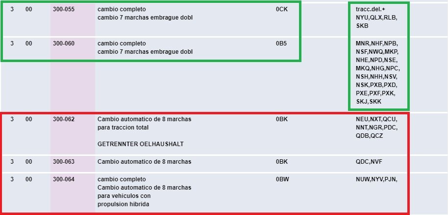

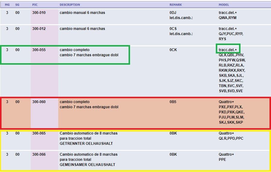

A3 tdi 2.0 Publicado 5 de Agosto del 2019 Denunciar Publicado 5 de Agosto del 2019 En 12/10/2016 a las 18:13, Ocio dijo: NO creo que los de. Pues nada, aquí una caja S-tronic que ha muerto. Esta mañana le ha dejado el coche tirado a mi madre, la culpa, la caja de cambios! Todavía no tengo diagnostico pero me temo que no será barata averia. Gastarte casi 70.000€ para que a los 125.000km tener una averia de este calibre... MAL AUDI!! Yo por si acaso he intentado tomar la delantera para buscar recambios pero tengo duda con la referencia de la caja que monta. El coche es A6 3.0 TDI Quattro 204CV del año 2012 con S-tronic 7 Velocidades. A ver si alguien me arroja un poco de luz... entiendo que tracción delantera y quattro no llevan la misma caja, ¿no? Gracias Responder
Adolfo Allroad Publicado 5 de Agosto del 2019 Denunciar Publicado 5 de Agosto del 2019 hace 19 minutos, A3 tdi 2.0 dijo: Pues nada, aquí una caja S-tronic que ha muerto. Esta mañana le ha dejado el coche tirado a mi madre, la culpa, la caja de cambios! Todavía no tengo diagnostico pero me temo que no será barata averia. Gastarte casi 70.000€ para que a los 125.000km tener una averia de este calibre... MAL AUDI!! Yo por si acaso he intentado tomar la delantera para buscar recambios pero tengo duda con la referencia de la caja que monta. El coche es A6 3.0 TDI Quattro 204CV del año 2012 con S-tronic 7 Velocidades. A ver si alguien me arroja un poco de luz... entiendo que tracción delantera y quattro no llevan la misma caja, ¿no? Gracias c***, que p****a. Por lo que he leído no son iguales las stronic para quattro y para normal, también se lee que después del restyling se mejoraron bastante para gestionar más par. Entendemos que se ha cambiado aceite de caja a sus 60.000 km como indica el manual no? Si es así no tiene perdón de Dios. Te recomiendo que busques talleres de cajas, la broma te puede salir muuuucho más barata que en un concesionario oficial, que seguramente te quieran cambiar la caja + la mano de obra oficial, en vez de solucionarlo... Mucho ánimo Responder
A3 tdi 2.0 Publicado 5 de Agosto del 2019 Denunciar Publicado 5 de Agosto del 2019 (editado) hace 5 minutos, Adolfo Allroad dijo: c***, que p****a. Por lo que he leído no son iguales las stronic para quattro y para normal, también se lee que después del restyling se mejoraron bastante para gestionar más par. Entendemos que se ha cambiado aceite de caja a sus 60.000 km como indica el manual no? Si es así no tiene perdón de Dios. Te recomiendo que busques talleres de cajas, la broma te puede salir muuuucho más barata que en un concesionario oficial, que seguramente te quieran cambiar la caja + la mano de obra oficial, en vez de solucionarlo... Mucho ánimo Está claro que depués de la última que tuve no vuelo al taller oficial excepto que no queden más bemoles. Creo que entre los problemas que me está dando el A6, un coche de casi 70.000€ y el A5, pronto me despediré de Audi. creo que no son tan fiables como lo eran antes y cada vez que te pasas por taller solo te llevas hostias! Entiendo entonces que aunque el A6 sea berlina, AllRoad, Avant... diesel o gasolina, la caja que montan es la misma, ¿no? Editado 5 de Agosto del 2019 por A3 tdi 2.0 Responder
A3 tdi 2.0 Publicado 5 de Agosto del 2019 Denunciar Publicado 5 de Agosto del 2019 Entiendo que me vale cualquiera que tenga la referencia de la 300-060 (púrpura) no? Responder
Adolfo Allroad Publicado 5 de Agosto del 2019 Denunciar Publicado 5 de Agosto del 2019 Creo que las cajas diésel son las mismas para quattro, al menos hasta el restyling de 2015. También te digo que lo mismo hay alguna diferencia en el caso de los allroad, hace poco reprograme y de 218 pase a 320-330 cv, según todo lo que leí en foros alemanes ingleses y las páginas de los preparadores estas stronic son "distintas " a otras montadas con quattro, nonse exactamente en que. A ver si tienes suerte y no es mucho la cosa. Todas las marcas tienen sus modelos( series x años) malas, a parte de el BMW 420D que solté hace unos días también tuve un 520D (F10) del 2012, y lo solté porque me tenía hasta los mismos c*****es con las vibraciones, al parecer tenían un defecto en el tren trasero ( algunas unidades) y era un suplicio rodar viajes largos. Al final es una lotería, te cueste 4.000 que 40.000 leños. Responder
