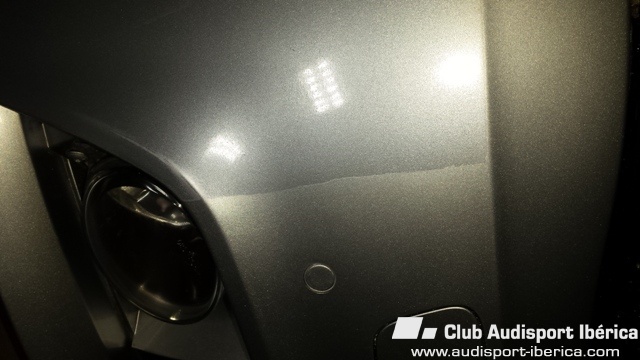

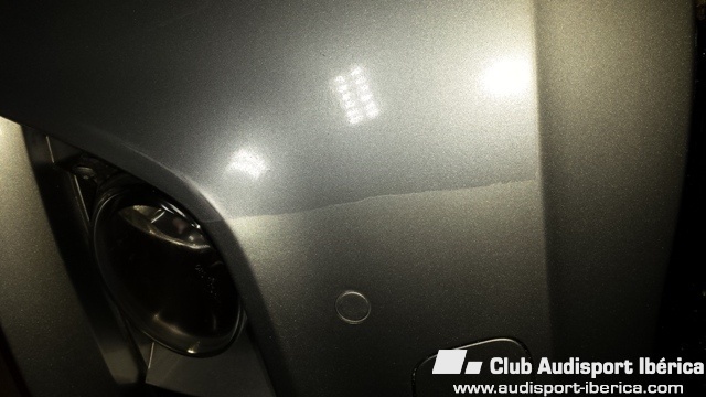

Buenas;
Decir que parecen muy majos los de esta web , aunque tengo una "ñapa" pendiente de arreglar.
Resulta que hace unos días roce bastante la parte de abajo del labio del parachoques y compre un kit con la idea de solo darle a la parte de abajo solo ya que apenas se ve.
Como tenia un arañacillo cerca y una zona que faltaba laca al final me emocione subi y al final pinte una zona lateral de unos 30 x30cm.
Entre que no aplique muy bien la tecnica del difuminado y que el color era mas azulado que el mio (No es exactamente igual) se nota bastante la zona pintada.
Al final he quedado con ellos (Como me pilla de paso) que les voy a dejar la tapa de donde se enrosca el gancho para la grua y me van ha hacer otro bote mas parecido.
Ya os contare a ver como queda al final.
Con el tema la código la pintura es parecida, pero igual no es. ya que se ve que hay varios matices, mas claros, mas oscuros, etc.. según me han explicado
Saludos.

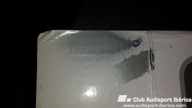

Los botes kit pequeñitos que vende en audi si es que casi igual ( Lo que pasa es que no son en spray).
Con ellos pinte los sensores delanteros que le puse (Con una pistola pequeña de aeromodelismo) y quedo igual.
Dejo aquí una foto de las diferencias de ambas pinturas (mismo codigo) LY7G Gris Cuarzo Metalizado.
