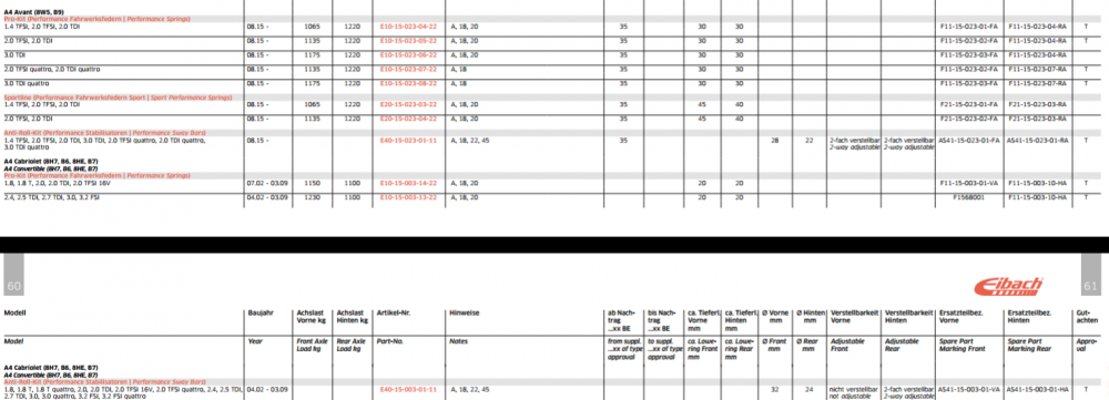

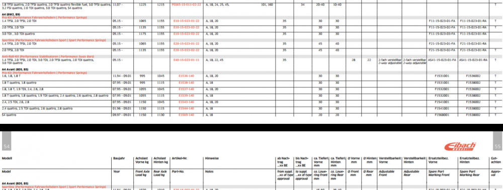

Kotes Publicado 14 de Junio del 2018 Denunciar Publicado 14 de Junio del 2018 En 21/09/2017 a las 23:43, Tsaroth dijo: Buenas. Tenéis que fijaros bien en pedir los muelles correctos. Dependiendo de la motorización, tracción y si es berlina o avant cambian. Si no pones los correctos podría quedar descompensado y no bajar lo que debería. Para un A4 b9 berlina con motor 2.0 y tracción delantera tenéis estos: http://www.ebay.de/itm/311947995896 Si vais a la página de Eibach podéis descargar el catálogo, después es cuestión de buscar por Ebay, o comprar directamente a Eibach. Un saludo En 22/09/2017 a las 16:37, alagar27 dijo: Gracias tsaroth aunque como lo pone en aleman no se cual es la referencia y donde pone si es traccion delantera o quattro y cuanto bajaría Ah a mi al bajarmelo el pdf al movil me sale los berlina en pagina 27 y los avant en la 30 Esto es captura de lo visto en dicha web En 22/09/2017 a las 18:41, Chals dijo: Hay dos referencias válidas para los b9 2.0tdi, son exactamente iguales solo cambia el peso. Tienes los Prokit con referencia: E10-15-023-01-22 con 1065 kg en el eje delantero. y también otros Prokit ref.: E10-15-023-02-22 con 1135 kg en el eje delantero, en el eje trasero es igual el peso. La segunda referencia será más duro en el eje delantero, por tener más peso!! Los dos bajan 30mm delante y detrás. Mas abajo tienes los Sportline que bajan 45 del./40 tras. Un saludo. Hola, Yo tengo la misma duda, Mi motor es el 2.0 TFSI 190 y sale reflejado en esas dos referencias, Alguien ha confirmado que la referencia con mayor peso en eje delantero es para los automáticos, Pero me surge la duda porque creo que no existe un 2.0TFSI manual, Responder
