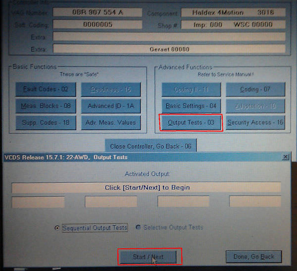

BEEiTCH Publicado 31 de Octubre del 2018 Denunciar Publicado 31 de Octubre del 2018 (editado) Mira en el módulo del haldex hay una opción llamada ouput tests, prueba ahí.... ¿Has mirado si el fusible del haldex no está fundido? Yo revisaría todo el cableado del haldex y el conector si te ha dado ese fallo. Editado 31 de Octubre del 2018 por BEEiTCH Responder
albaud22 Publicado 7 de Noviembre del 2018 Autor Denunciar Publicado 7 de Noviembre del 2018 On 10/31/2018 at 7:21 PM, BEEiTCH said: Mira en el módulo del haldex hay una opción llamada ouput tests, prueba ahí.... ¿Has mirado si el fusible del haldex no está fundido? Yo revisaría todo el cableado del haldex y el conector si te ha dado ese fallo. Perdon por tardar tanto en responder. Por horarios de trabajo acabo agotado cada día. He podido conectar de nuevo el vagcom y, sorpresa! Me sale un error mecánico e intermitente del haldex. Como mi versión de vagcom es la lite, no puedo acceder a los Output Tests... Y justo hoy le he dicho al mecánico si podríamos mirar de arreglar las centralitas del esp y el haldex en lugar de abrir el haldex en si, y ahora me sale este error... Me da que me tendré que vaciar los bolsillos en el taller xD Responder
