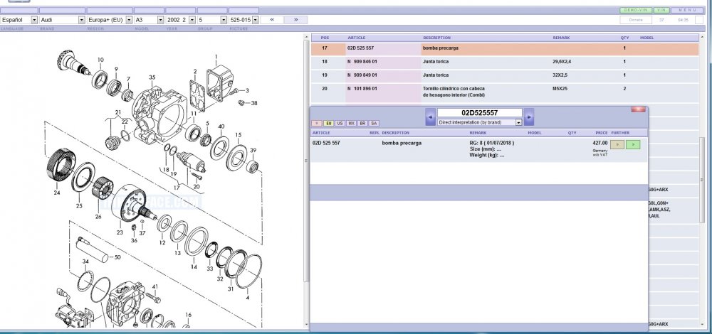

albaud22 Publicado 30 de Noviembre del 2018 Autor Denunciar Publicado 30 de Noviembre del 2018 Actualización de la situación: Tras dos semanas en el taller, llegaron a la conclusión de que el problema no era la centralita sino alguna cosa de la bomba, creo que de precarga... El lunes tendré que devolverlo para que me lo arreglen, ahora si, de una vez por todas. Y por otro lado, tengo el hándicap del ESP, que salta a la mínima curva. Ya vi que era un fallo habitual y que a algunos les funcionó recalibrando o bien por ebay. El problema es que es diferente los modelos quattro de los fwd, y me está resultando doloroso encontrar uno. Sin embargo, hay varios de S3 que sí he visto. Alguien sabe si habría problema en usar el de un S3? Por tema referencias sólo cambia el último numero, ni tan solo la letra es diferente. (1J0 907 652 A del mio vs 1J0 907 657 A del S3) Un saludo! Responder

BEEiTCH Publicado 1 de Diciembre del 2018 Denunciar Publicado 1 de Diciembre del 2018 hace 20 horas, albaud22 dijo: Actualización de la situación: Tras dos semanas en el taller, llegaron a la conclusión de que el problema no era la centralita sino alguna cosa de la bomba, creo que de precarga... El lunes tendré que devolverlo para que me lo arreglen, ahora si, de una vez por todas. Y por otro lado, tengo el hándicap del ESP, que salta a la mínima curva. Ya vi que era un fallo habitual y que a algunos les funcionó recalibrando o bien por ebay. El problema es que es diferente los modelos quattro de los fwd, y me está resultando doloroso encontrar uno. Sin embargo, hay varios de S3 que sí he visto. Alguien sabe si habría problema en usar el de un S3? Por tema referencias sólo cambia el último numero, ni tan solo la letra es diferente. (1J0 907 652 A del mio vs 1J0 907 657 A del S3) Un saludo! Hola espero que lo puedas disfrutar con las primeras nieves, si es la bomba en el test que te dije no se la debe escuchar girar o quedarse gripada, creo que volvo sacó un kit de reparación del motor de la bomba de precarga (utiliza haldex también - es sueco ;). En mi caso yo lo compré por internet a alguien que las reconstruía. Respecto a que el esp salta en este modelo es un mal conocido en esta plataforma (vw, seat, audi, skoda), probablemente sea la propia centralita. Si es cierto que el estado de los neumáticos, los rodamientos y los bujes es determinante en esta sensibilidad según mi experiencia con este coche, es siempre con curvas de izquierdas . Personalmente creo que teniendo 4x4 sobra sobre todo condiciones muy deslizantes, muchas veces es intrusivo en modo normal y jamás se desconecta por completo ya que en situaciones que detecta límites se vuelve a conectar sólo. Responder
albaud22 Publicado 2 de Diciembre del 2018 Autor Denunciar Publicado 2 de Diciembre del 2018 12 hours ago, BEEiTCH said: Hola espero que lo puedas disfrutar con las primeras nieves, si es la bomba en el test que te dije no se la debe escuchar girar o quedarse gripada, creo que volvo sacó un kit de reparación del motor de la bomba de precarga (utiliza haldex también - es sueco ;). En mi caso yo lo compré por internet a alguien que las reconstruía. Respecto a que el esp salta en este modelo es un mal conocido en esta plataforma (vw, seat, audi, skoda), probablemente sea la propia centralita. Si es cierto que el estado de los neumáticos, los rodamientos y los bujes es determinante en esta sensibilidad según mi experiencia con este coche, es siempre con curvas de izquierdas . Personalmente creo que teniendo 4x4 sobra sobre todo condiciones muy deslizantes, muchas veces es intrusivo en modo normal y jamás se desconecta por completo ya que en situaciones que detecta límites se vuelve a conectar sólo. Eso espero yo también, me muero de ganas de que nieve y lo tenga listo ya! Bueno, la verdad es que en uno de los links que me mandaste en inglés, hablaban de la bomba de precarga y fue ahí donde se lo dije al mecánico, que me dijo que tenía pinta de que si sería eso. El caso es que para mandar a repararla necesitan el coche una semana mínimo, y yo lo necesito antes... ASI que estoy buscando algunas de despiece como un loco, pero la mayoría me quiere vender el diferencial entero. Miraré si por internet hay forma de conseguir una, a través del link que me diste. Y cuanto a lo del ESP, los neumáticos están nuevos prácticamente todos, los traseros estrenados hace nada. Y al principio me saltaba sólo a izquierdas, ahora ya en ambas. Y estoy buscando por referencia pero es básicamente imposible. De hecho econtré un asz quattro y la referencia era distinta, ASI que ya no sé qué hacer. Si que tienes razón con lo del intrusismo. El fin de semana pasado que fuimos a la QDD Nacional, en el circuito, obviamente lo desconecté, y aun ASI, seguía entrometiéndose en algunas de las curvas. Entre bueno y malo imagino jejeje Responder
BEEiTCH Publicado 2 de Diciembre del 2018 Denunciar Publicado 2 de Diciembre del 2018 Se me había olvidado poner ahí arriba que se puede calibrar el sensor esp después de la alineación... pero primero a ver si solucionas esto No sabía que borg wagner lo fabrica ahora, y otras marcas que usan el diferencial han sacado kit reparación. https://www.ebay.co.uk/itm/PUMP-KIT-HALDEX-REAR-DIFF-CLUTCH-VW-VOLKSWAGEN-AUDI-SKODA-GENERATION-1-118574/123203547260?hash=item1caf80f07c:g:To0AAOSwdTZbK5Bp:rk:2:pf:0 Espero que encuentres la solución, un saludo. Responder

albaud22 Publicado 3 de Diciembre del 2018 Autor Denunciar Publicado 3 de Diciembre del 2018 On 12/2/2018 at 9:52 AM, BEEiTCH said: Se me había olvidado poner ahí arriba que se puede calibrar el sensor esp después de la alineación... pero primero a ver si solucionas esto No sabía que borg wagner lo fabrica ahora, y otras marcas que usan el diferencial han sacado kit reparación. https://www.ebay.co.uk/itm/PUMP-KIT-HALDEX-REAR-DIFF-CLUTCH-VW-VOLKSWAGEN-AUDI-SKODA-GENERATION-1-118574/123203547260?hash=item1caf80f07c:g:To0AAOSwdTZbK5Bp:rk:2:pf:0 Espero que encuentres la solución, un saludo. Pues depende del precio que me digan en un desguace, me la pillo nueva... Muchísimas gracias por el link de ebay @BEEiTCH (y por todo lo demás de hecho!) Responder
