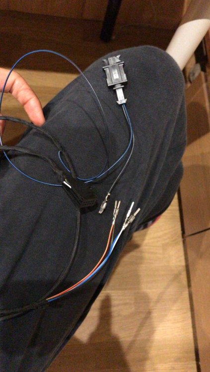

Me lié la manta a la cabeza para lontar el tempomat. Ya tenía la palanca y el cableado lo compré, por lo que en teoría era pan comido si bien entretenido, al menos en los diesel. Pues con un poco de dificultad para quitar los limpias, conseguí montarlo todo según creo tal y como pone en los tutoriales. Procedí a activar por vagcom que aparentemente también lo aceptó. Pero no funciona. Quité otra vez toda la caja de conexiones para comprobar que estuvieran bien los cables así como el conector al fusible. Pero nada. ASI que cuando pueda ya lo llevaré a algún experto o algo para que le eche un vistazo...5625CD4B-E2F7-4D03-920F-B7ABE2640EB9.jpeg.e592a94bf30c99f08ec6e5868108b30b.jpegE40A68B9-403B-45A0-BBB5-205EF2899C91.jpeg.be1c40b9ea205df4ebfc97f9b36cf046.jpeg580D9BD0-DBBB-4E1D-8A16-8F7AC2222B29.jpeg.92735a2fc8951fa4b0f40766c648b3f5.jpeg
