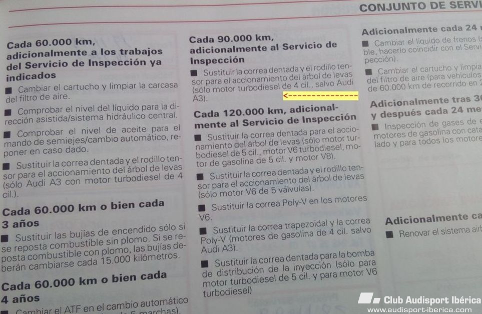

kumbas Publicado 20 de Octubre del 2016 Autor Denunciar Compartir Publicado 20 de Octubre del 2016 Mirando mejor mi Manual del motor TDI de 4 cilindros, solo veo que la distribución es a los 90.000km, pero no pone nada de 5 años. Ver fotos. Mi coche desde que se compró en 1997 pasó cada año por el servicio oficial Audi Dimaran, en Barcelona. Le hacían lo que tocaba y sellaban el libro de mantenimiento. Tengo todas las facturas hasta 2010, y la primera distribución se hizo a los 85.000km y siete años, en Audi Dimaran. No se cambió la bomba de agua, ya que dijeron que no era necesario. A los 132.000km y 13 años, se rompió la bomba, y aproveche para hacer la segunda distribución en un taller de barrio. No le tocaba por kilómetros. Explico todo esto, ya que parece que lo de los 5 años no lo siguen en todos los talleres, ni siquiera del Servicio Oficial. Responder Enlace al comentario Compartir en otros sitios web More sharing options...
