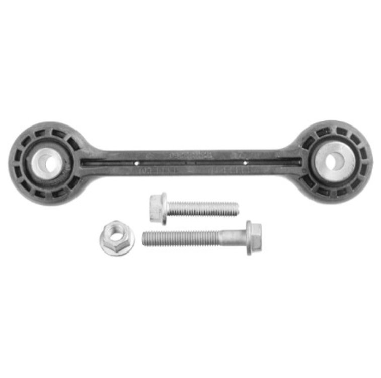

olil Publicado 8 de Febrero del 2021 Denunciar Publicado 8 de Febrero del 2021 En 4/11/2016 a las 20:36, Fendt dijo: Hola, nooo son los silenbloks, están cambiados, me han cambiado las dos bieletas delanteras adiós ruido!! 60€ a rodar, Muchas Graciassss Enviado desde mi EVA-L09 mediante Tapatalk Buenas, pero que bieletas son???? Gracias Responder
Carlisu84 Publicado 10 de Febrero del 2021 Denunciar Publicado 10 de Febrero del 2021 En 8/2/2021 a las 23:26, olil dijo: Buenas, pero que bieletas son???? Gracias creo que se refiere a estas Responder
olil Publicado 10 de Febrero del 2021 Denunciar Publicado 10 de Febrero del 2021 hace 13 horas, Carlisu84 dijo: creo que se refiere a estas Buenas noches. Serán estas??? https://www.endado.com/p/travesanos-barras-estabilizador-lemforder-3453901 Responder
Carlisu84 Publicado 10 de Febrero del 2021 Denunciar Publicado 10 de Febrero del 2021 hace 2 horas, olil dijo: Buenas noches. Serán estas??? https://www.endado.com/p/travesanos-barras-estabilizador-lemforder-3453901 Si pueden ser busque unas al azar para mostraros más o menos lo que son Responder
olil Publicado 17 de Marzo del 2021 Denunciar Publicado 17 de Marzo del 2021 En 10/2/2021 a las 21:43, olil dijo: Buenas noches. Serán estas??? https://www.endado.com/p/travesanos-barras-estabilizador-lemforder-3453901 Buenas, cambiado este finde y soluccionado. Problema resuelto. Muchas gracias Responder
