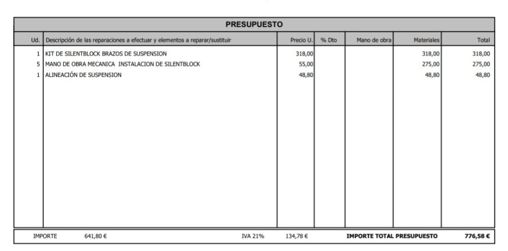

Tineo Publicado 4 de Abril del 2022 Denunciar Publicado 4 de Abril del 2022 hace 7 horas, FcoBS dijo: A mi me suena TM algo raro y desagradable al pasar badenes y baches y me dicen que es eso... Os parece caro o está bien? en concesionario oficial? es que si es así, me parece raro que cambien silentblocks. Esos tiran a cambiar brazos completos y entonces la factura es bastante más abultada. yo tambien cambie esos 10 silentblocks y en materiales Lemforder estuvo rondando 100 euro, iva incluido. Responder
FcoBS Publicado 5 de Abril del 2022 Denunciar Publicado 5 de Abril del 2022 En concesionario oficial no.....es un taller top que recomendaron para hacer el mantenimiento de la caja de cambios y no me va bien, en frío sale con retraso y si me paro en medio de la rampa al salir del garaje en D en frío tm no sale,se cala y se para, tengo que salir fuerte o en M1 , obviamente allí no lo voy a hacer, mañana voy a que miren la caja de cambios a ver por qué hace eso. Me tocará discutir. He pedido otra presupuesto en otro taller más humilde de toda la vida, ya que cambiar los silemblock tampoco es una cosa muy tecnología o digital, etc ....ya pondré el precio Responder

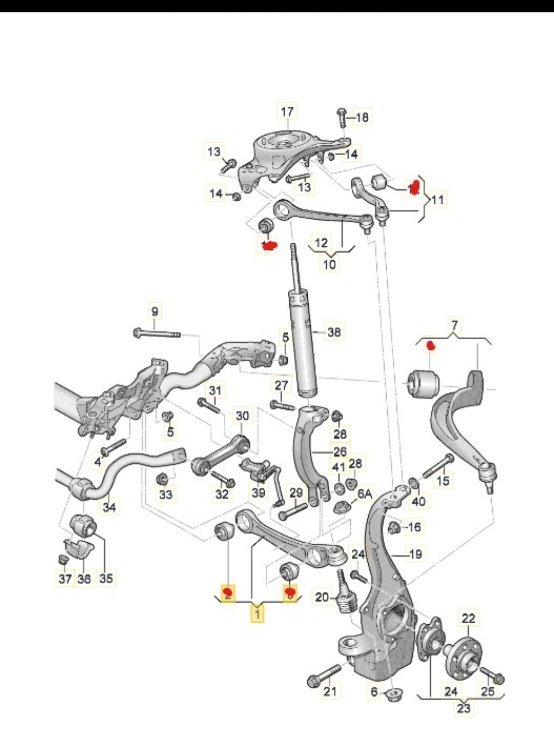

Rid Publicado 2 de Marzo del 2024 Denunciar Publicado 2 de Marzo del 2024 En 28/2/2024 a las 12:03, XBATMANX dijo: buenas compis como quedo el tema este? ami tambien me pasa el ruido a "cama vieja" Yo tenía el mismo problema, fui al taller con la lista exacta de lo que quería cambiar ya totalmente definida, me lo hicieron y se corrigió al 100%, unos 250 leuros con mano de obra. La lista la saqué del hilo del maestro Tineo, no te servirán las referencias, pero si te quieres hacer una idea de qué cambiar en la página 66 del hilo tienes la info Responder
