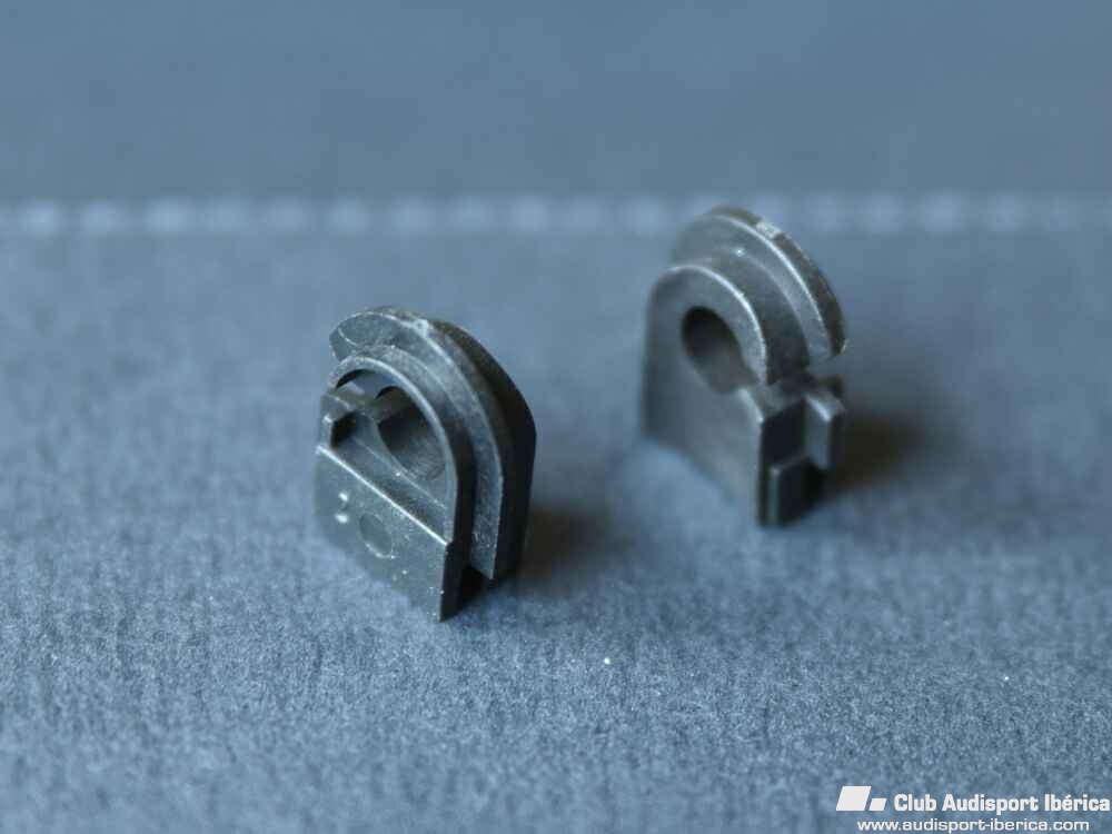

Tineo Publicado 15 de Octubre del 2016 Denunciar Publicado 15 de Octubre del 2016 .....o compro la pieza esa ? Y pruebo Estoy indeciso Esa pieza lo que hace es enclaustrar el pivote oscilante entre los topes que tiene labrados y evita que salte el fallo. Aunque no sea solucion definitiva es un remedio, siempre estaras a tiempo de cambiar colector. De todas formas, a mayores, limpiaria el colector en cuanto fuera posible, ese eje esta agarrotado. en el interior del colector van estos casquillos abiertos que contienen el eje de giro y tienen que estar deteriorados Responder
