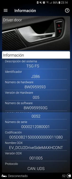

WillySonicteam Publicado 30 de Octubre del 2018 Denunciar Publicado 30 de Octubre del 2018 Si estas con el mobil podrias mirar una cosa a ver que te sale? Tu tienes luz a las puertas de serie,y luz ambiental no?o retrovisores plegables? Si entras en el obd eleven dime que tipo de centralita llevas? Entras en la aplicacion. -unidades de control -electronica puerta del conductor -informacion En numero de hardware dime que numero te acaba?. Responder
alagar27 Publicado 30 de Octubre del 2018 Denunciar Publicado 30 de Octubre del 2018 (editado) hace 31 minutos, WillySonicteam dijo: Si estas con el mobil podrias mirar una cosa a ver que te sale? Tu tienes luz a las puertas de serie,y luz ambiental no?o retrovisores plegables? Si entras en el obd eleven dime que tipo de centralita llevas? Entras en la aplicacion. -unidades de control -electronica puerta del conductor -informacion En numero de hardware dime que numero te acaba?. Esto me sale Y si, llevo iluminacion plus y retrovisores exteriores plegables electricamente y calefactables ademas de luz en las puertas de serie y le puse luego luces rojas en vez de los catadriopticos que llevaba. Editado 30 de Octubre del 2018 por alagar27 Responder

alagar27 Publicado 31 de Octubre del 2018 Denunciar Publicado 31 de Octubre del 2018 (editado) hace 20 minutos, WillySonicteam dijo: no furrula el link,jeje Parece alguien lo borro o algo porque ayer si se veia Aqui lo tienes de nuevo aunque yo si lo veo aunque desde google chrome en el movil ya que desde pc no se porque no me sale , lo otro no te lo he podido mirar que estoy liado estos dias, lo siento Editado 31 de Octubre del 2018 por alagar27 Responder
WillySonicteam Publicado 31 de Octubre del 2018 Denunciar Publicado 31 de Octubre del 2018 Veo que la centralita que llevas es la misma que la mia.Asi que seguramente falta por saber si tienes activado por obd lo que te e dicho antes.Gracias te lo agradezco. Responder
