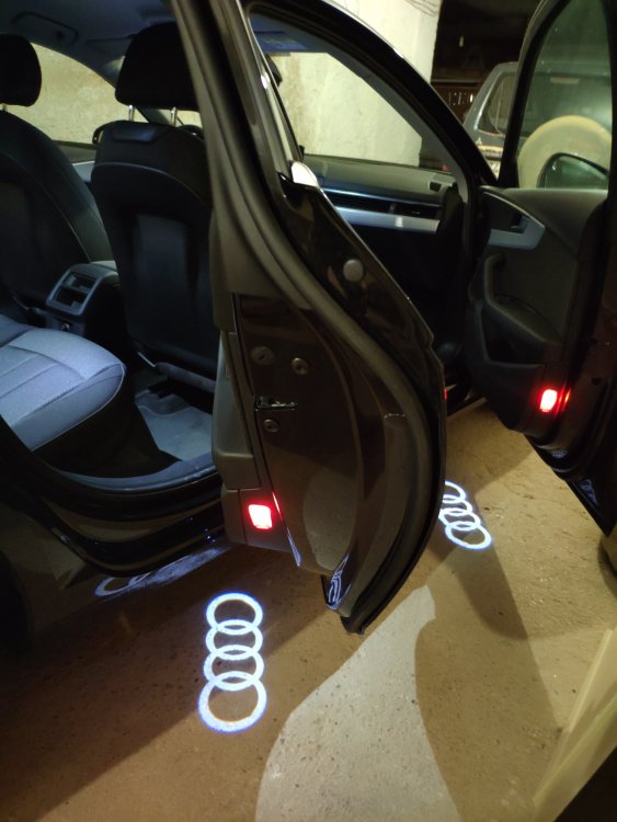

WillySonicteam Publicado 7 de Marzo del 2019 Denunciar Publicado 7 de Marzo del 2019 Ya e instalado luces y la ilusion a medias... Funcionan bien,los conectores son correctos y las centralitas.Pero solo me funcionan las delanteras.Como se entra a las centralitas de atras? E codificado los modulos 42 y 52.pero no encuentro los 62 y 72,que en teoria son las de atras. Responder
WillySonicteam Publicado 7 de Marzo del 2019 Denunciar Publicado 7 de Marzo del 2019 Pues un despiste que faltaba activar,que ya esta todo montado,ueeeee!! Responder

Pedrod100 Publicado 7 de Marzo del 2019 Denunciar Publicado 7 de Marzo del 2019 (editado) hace 13 minutos, WillySonicteam dijo: Pues un despiste que faltaba activar,que ya esta todo montado,ueeeee!! Jodo compi... Las tengo en el carrito de la compra hace una semana y no me atrevia.... Pensaba que no se podia codificar con odb... Puedes poner la codificacion??? La corriente la has cogido de la centralita de kas puertas no? No habrás sacado fotos? Pd. Te ga quedao de putiiiiiisima madre. Editado 7 de Marzo del 2019 por Pedrod100 Responder
WillySonicteam Publicado 7 de Marzo del 2019 Denunciar Publicado 7 de Marzo del 2019 (editado) Por fin me lie a hacerlo lo de cortar lo de debajo las puertas.Y he mirado de sacar algo de tiempo y al final me lie a hacerlo,cuesta un ratillo pero vale la pena. Los bricos son los que mande valen para el nuestro,donde van los conectores y pines es correcto.Lo unico la codificacion,que cambia un pelin. En la respuestas de atras alagar me confirma la codificacion.Hay que entrar en modulos 42 y 52, y en BB y BC,activar solo door_exit_light en ambos modulos. Editado 7 de Marzo del 2019 por WillySonicteam Responder

WillySonicteam Publicado 7 de Marzo del 2019 Denunciar Publicado 7 de Marzo del 2019 hace 10 minutos, Jaijo dijo: El material que hay que comprar solo es el kit de aliexpress ese que pusiste de 25€ no? Si,es este,ademas son conectores OEM de audi. Hay que tener cuidado con el cutex a la hora de cortar,de no pasarse.Siempre coger una luz de muestra y ir rebajando poco a poco con el cutex y despues pulir con lima cuadrada,siempre que quede un pelin forzada sino se nos caera la luz y tocara hacer una chapuza.Yo corte los cuadraditos sin quitar el panel,asi ponerme cuando habria que ponerse con las puertas. Por lo de los paneles puertas sumo cuidado de no jod** las grapas,el cablear a sido lo de menos,porque es solo acertar los pines,uno se pone en el agujero y se queda fijo,el otro con solo ponerlo dentro de otro sin problema. Quitar paneles y demas unas dos horas y media,los agujeros pues una hora. Responder
Pedrod100 Publicado 8 de Marzo del 2019 Denunciar Publicado 8 de Marzo del 2019 hace 11 horas, WillySonicteam dijo: Si,es este,ademas son conectores OEM de audi. Hay que tener cuidado con el cutex a la hora de cortar,de no pasarse.Siempre coger una luz de muestra y ir rebajando poco a poco con el cutex y despues pulir con lima cuadrada,siempre que quede un pelin forzada sino se nos caera la luz y tocara hacer una chapuza.Yo corte los cuadraditos sin quitar el panel,asi ponerme cuando habria que ponerse con las puertas. Por lo de los paneles puertas sumo cuidado de no jod** las grapas,el cablear a sido lo de menos,porque es solo acertar los pines,uno se pone en el agujero y se queda fijo,el otro con solo ponerlo dentro de otro sin problema. Quitar paneles y demas unas dos horas y media,los agujeros pues una hora. Muchas Gracias @WillySonicteam, el problema era de donde coger corriente, para que se encendieran al abrir las puertas y apagaran al cerrar.... Tambien se puede hacer empalmando cable directamente al cable de las luces de techo. segun me comenta el compañero @Mcmahon. el lo tiene asi. pues nada , a ver si me animo y con tus referencias y las que coja hago un brico con fotos de poner las dos luces ( rojas y proyectores ) para que todos los compañeros puedan hacerlo. Responder
