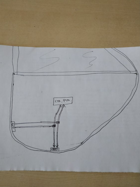

Pedrod100 Publicado 12 de Marzo del 2019 Denunciar Publicado 12 de Marzo del 2019 (editado) En 12/3/2019 a las 10:10, WillySonicteam dijo: Pero tu tienes luz en la parte de abajo la puerta?porque sino estos no te sirven. Tienes que coger los que puse yo,que que estos llevan para instalarlos a los dos sitios. Los proyectores son correctos,pero asegurate que llevan clavija grande. Expand no no tengo.. tengo que cablear todo. Tambien he comprado unos terminales y unos conectores roba-corriente para hacer la instalacion. sacaria de la centralita o del cable de luz de techo, con dos cables y con los terminales conecto a los proyectores... y de ahi saco a las luces rojas. son estos: conectores: https://es.aliexpress.com/item/5-piezas-de-tipo-T-1pin-2pin-whisky-bloqueo-r-pido-empalme-conectores-de-cable-para/32836914449.html?spm=a2g0s.9042311.0.0.384c63c0yCkW1Q Terminales: https://es.aliexpress.com/item/5-piezas-de-tipo-T-1pin-2pin-whisky-bloqueo-r-pido-empalme-conectores-de-cable-para/32836914449.html?spm=a2g0s.9042311.0.0.384c63c0yCkW1Q La instalacion seria algo asi: Editado 12 de Marzo del 2019 por Pedrod100 Responder
WillySonicteam Publicado 12 de Marzo del 2019 Denunciar Publicado 12 de Marzo del 2019 No hacia falta complicarse la vida,los que puse en el link de antes que mande,esta todo cableado ya. Responder
WillySonicteam Publicado 12 de Marzo del 2019 Denunciar Publicado 12 de Marzo del 2019 (editado) https://m.es.aliexpress.com/item/32841724140.html?trace=wwwdetail2mobilesitedetail&productId=32841724140&productSubject=8PCS-OEM-door-warning-lamp-cable-For-A3-A4-A5-A6-A7-A8-Q3-Q5-TT&pvid=0a2ab99a-0870-4db9-9527-d65ac55bea63&_t=gps-id:platformRecommendH5,scm-url:1007.18499.102167.0,pvid:0a2ab99a-0870-4db9-9527-d65ac55bea63&aff_platform=msite&aff_trace_key=a64628dd06ae4f049098b508a77bf0ad-1539524193607-05990-ZnYB2bmuV&gps-id=platformRecommendH5&scm=1007.18499.102167.0&scm-url=1007.18499.102167.0&scm_id=1007.18499.102167.0&spm=a2g0n.detail-amp.moretolove.32841724140&aff_trace_key=3b54db56e6424a90b03d442f2323778c-1539377444317-01556-UneMJZVf&aff_short_key=UneMJZVf&aff_platform=msite Estos cogi yo,con solo cambiar los de abajo por proyectores nada mas. Hasta puedes hacer pasar los cables por las mismas grapillas que tiene audi premontado en el panel de la puerta Editado 12 de Marzo del 2019 por WillySonicteam Responder
Pedrod100 Publicado 12 de Marzo del 2019 Denunciar Publicado 12 de Marzo del 2019 En 12/3/2019 a las 12:29, WillySonicteam dijo: https://m.es.aliexpress.com/item/32841724140.html?trace=wwwdetail2mobilesitedetail&productId=32841724140&productSubject=8PCS-OEM-door-warning-lamp-cable-For-A3-A4-A5-A6-A7-A8-Q3-Q5-TT&pvid=0a2ab99a-0870-4db9-9527-d65ac55bea63&_t=gps-id:platformRecommendH5,scm-url:1007.18499.102167.0,pvid:0a2ab99a-0870-4db9-9527-d65ac55bea63&aff_platform=msite&aff_trace_key=a64628dd06ae4f049098b508a77bf0ad-1539524193607-05990-ZnYB2bmuV&gps-id=platformRecommendH5&scm=1007.18499.102167.0&scm-url=1007.18499.102167.0&scm_id=1007.18499.102167.0&spm=a2g0n.detail-amp.moretolove.32841724140&aff_trace_key=3b54db56e6424a90b03d442f2323778c-1539377444317-01556-UneMJZVf&aff_short_key=UneMJZVf&aff_platform=msite Estos cogi yo,con solo cambiar los de abajo por proyectores nada mas. Hasta puedes hacer pasar los cables por las mismas grapillas que tiene audi premontado en el panel de la puerta Expand Muchas gracias, @WillySonicteam ya tengo pedidos los otros... a ver que tal sale. Responder

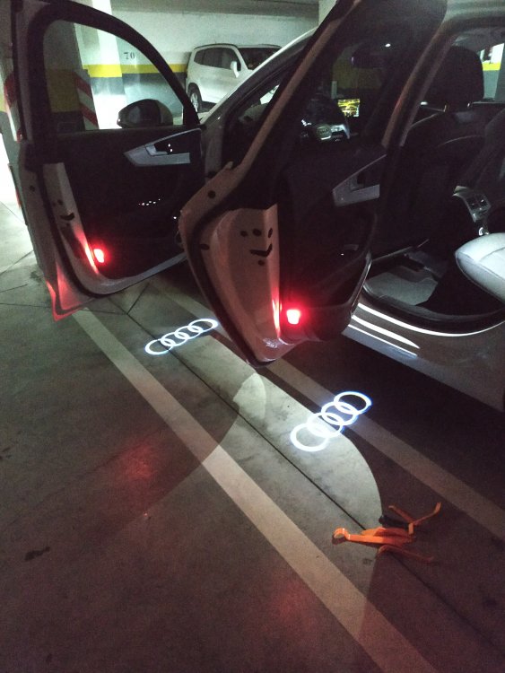

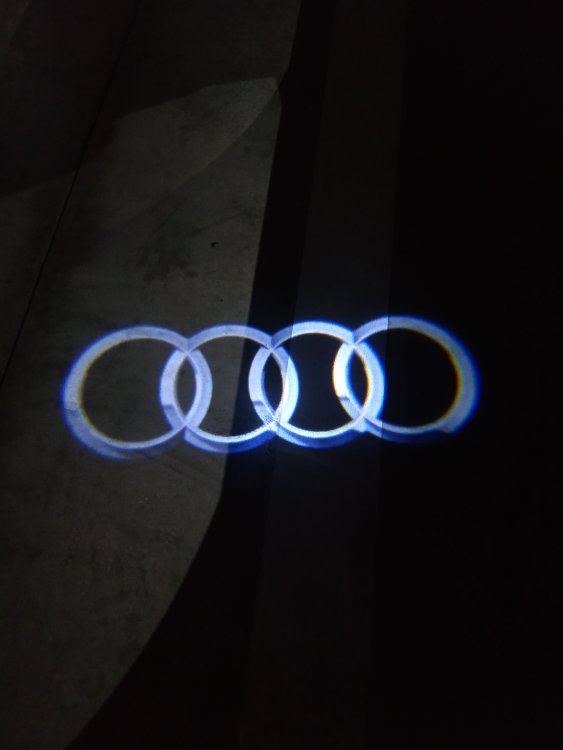

Pedrod100 Publicado 31 de Marzo del 2019 Denunciar Publicado 31 de Marzo del 2019 Bueno, pues apañao... Ya tengo las luces rojas de seguridad y los proyectores con logo de audi. Cogi otros que no eran los que puso wily, un poco atras, y tuve algun problema a la hora de las conexiones, pero ya esta solucionado. Tenia pensado hacer un brico, pero con las instrucciones que ha puesto wily , el tuto del A3 y uno en ingles del nuestro no ha habido problema, asi que no lo he hecho. Asi es como ha quedado. Muchas gracias a @WillySonicteam por su ayuda. Responder
