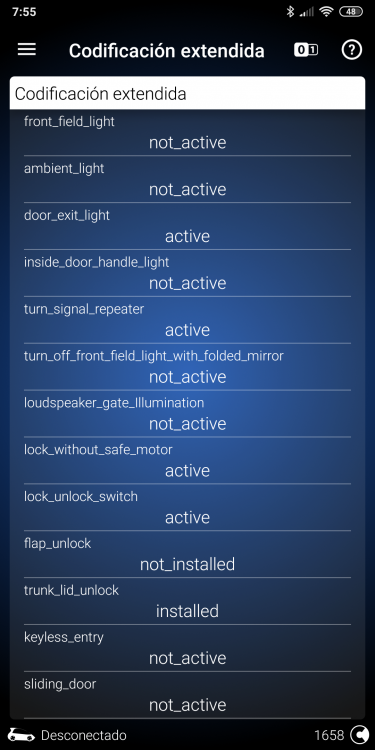

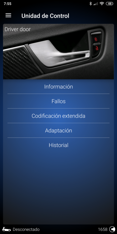

hace 9 horas, Jaijo dijo:
Los que habeis codificado con OBD. Que hay activar? He encontrado una opcion para habilitar luz de bienvenida pero no viene cada puerta como habiais comentado
en el OBD
-modulo 42 electronica puerta conductor
-codificacion extendida
-door_exit_light
- Lo pones en active
o en el 52 puertas pasajeros   igualmente,  luego si lo pones en las puertas traseras es la misma codificacion.   Una por puerta.
Ahi lo tienes compañero.
Editado por Pedrod100

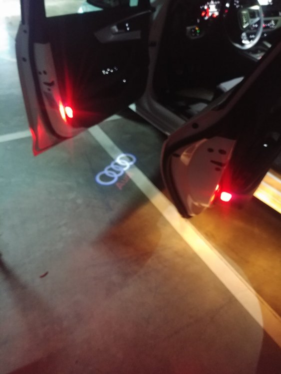

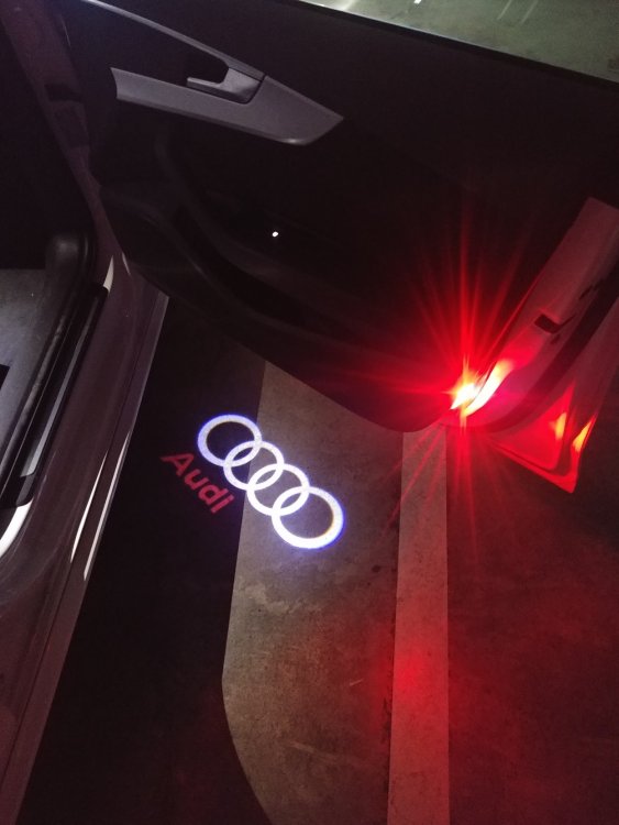

Por fin una tarde libre!! Ya esta montado. Solo me queda pedir otros 2 proyectores para las puertas traseras (de momento les deje las blancas). Gracias a los compis por los tutoriales 😉

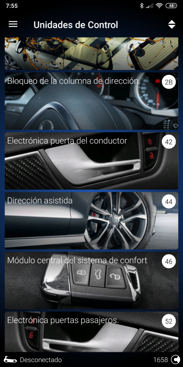

Buenas, cuando creí que iba a hacer pleno hoy,( he montado cámara trasera y va bien), me pongo con las luces de las puertas y no van las puertas traseras, ni la roja ni la otra. No se si si es por no codificar bien, ya que no entiendo lo de una codificación por puerta y que son cuatro. Yo he codificado la delantera( elctronica puerta conducto.....active y electronica puerta pasajeros...activa) Mi pregunta es ¿que tengo que codificar para las puertas traseras?
hace 8 minutos, Nick3737 dijo:
Si bajas un poco mas encuentras electronica trasera puerta conductor y la de trasera puerta pasajero
hace 20 minutos, Jaijo dijo:
Muchas gracias. Con las prisas de acabar , no lo había visto. está en los Módulos BB y BC. SOLUCIONADO. Muchas gracias a todos
buen cambio y esos proyectores perfectos
En 25/5/2019 a las 19:52, Jaijo dijo:
Muy buen cambio compañero.  para mi lo de las luces de advertencia rojas era imprescindible,  y ya que estaba.... pues proyectores al canto...😂
ya solo te queda lo mas facil... cuando tengas los otros,  es  cambiarlos por los blancos.... 5 minutos en total.
