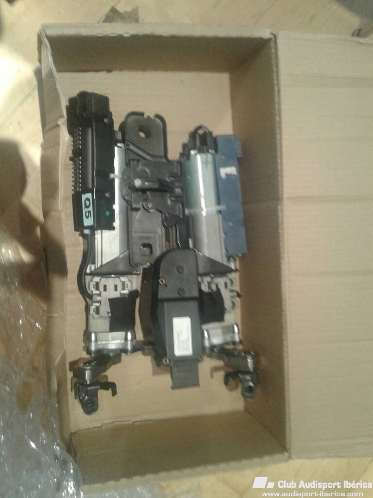

matraca Publicado 18 de Octubre del 2016 Autor Denunciar Publicado 18 de Octubre del 2016 Mi partida se compone de el contenido de esta caja, que la tenia algo olvidada en el trastero -Ando a ciegas, porque no encuentro información al respecto de este tipo de re-equipación. -Quiero reunir los datos necesarios para tal brico.... -No dispongo de los datos necesarios para saber canales de adaptación, tipo de centralita que me correspondería, etc.... -Dispongo de algún que otro esquema y poca cosa mas..... -Y el mayor de los miedos, es el tema del SVM, porque tengo entendido por oídas, que si no dispongo de el, más me vale que me olvide Un saludo y lo dicho Responder

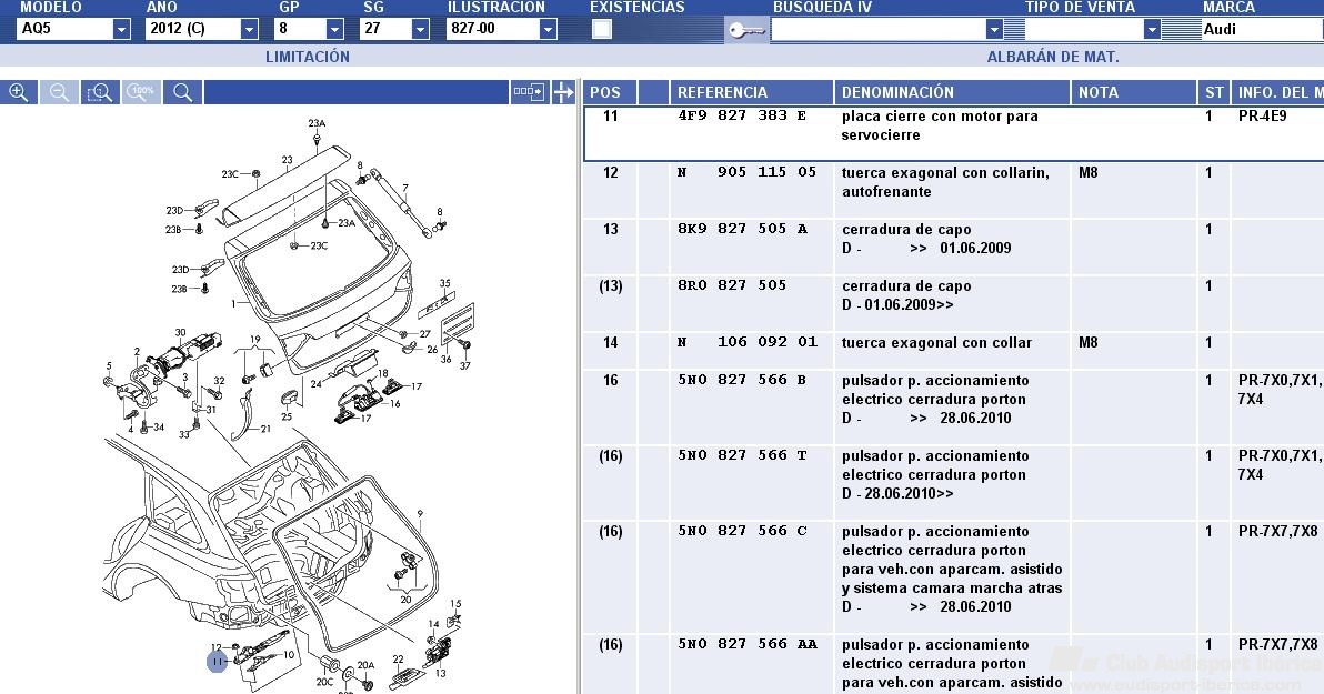

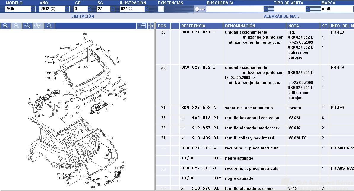

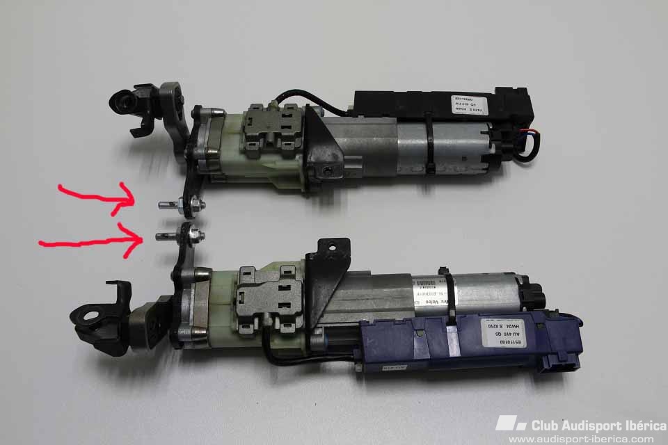

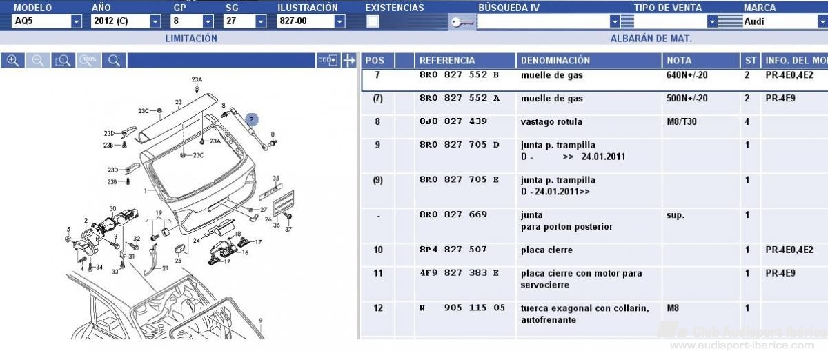

matraca Publicado 18 de Octubre del 2016 Autor Denunciar Publicado 18 de Octubre del 2016 Vamos por partes....que voy muy rápido Material obligadamente necesario..... 2 motores 8R0827851B 8R0827852B muy importante que si se adquiere de segunda mano, dispongan ambos del correspondiente bulón excéntrico 1 unidad servocierre 4F9827383E Responder

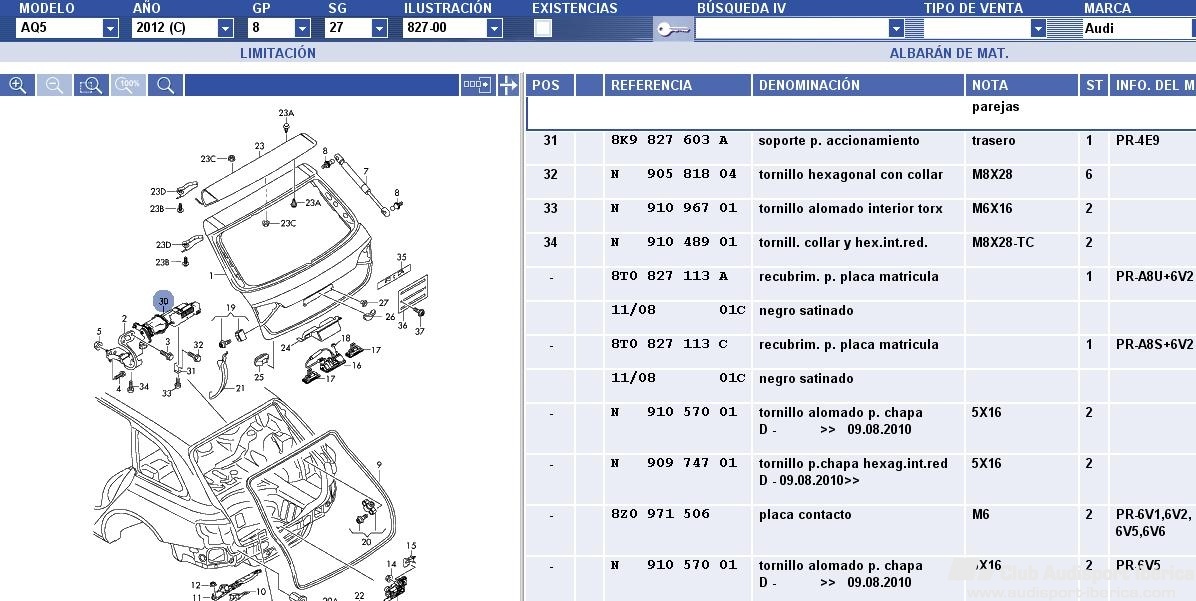

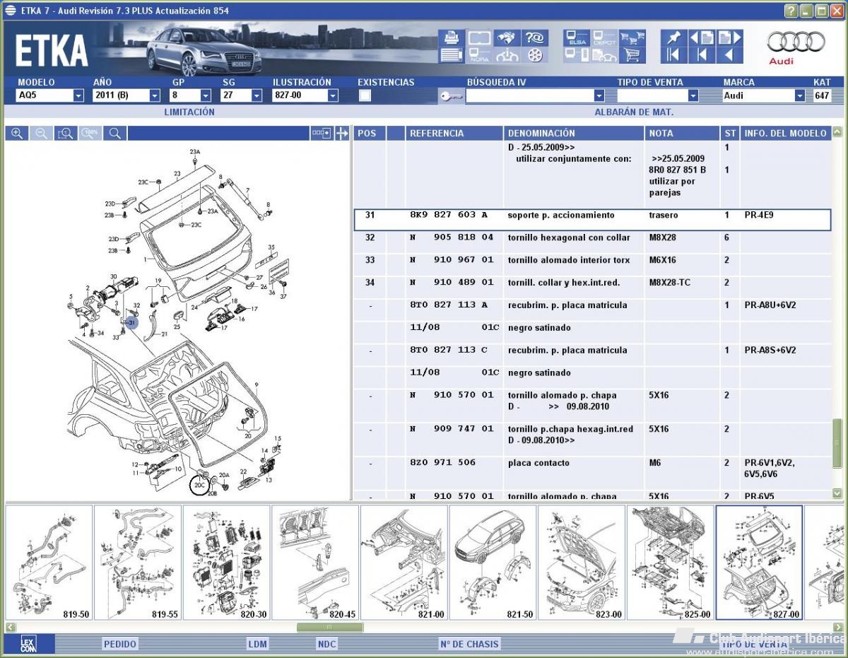

matraca Publicado 18 de Octubre del 2016 Autor Denunciar Publicado 18 de Octubre del 2016 Tornilleria variada 2 por cada motor, POS 32,33,34 en venta en ferreterías.....o en su defecto en el concesionario pero recomiendo que el soporte POS 31, EXCLUSIVAMENTE EN EL CONCESIONARIO, dos unidades Responder

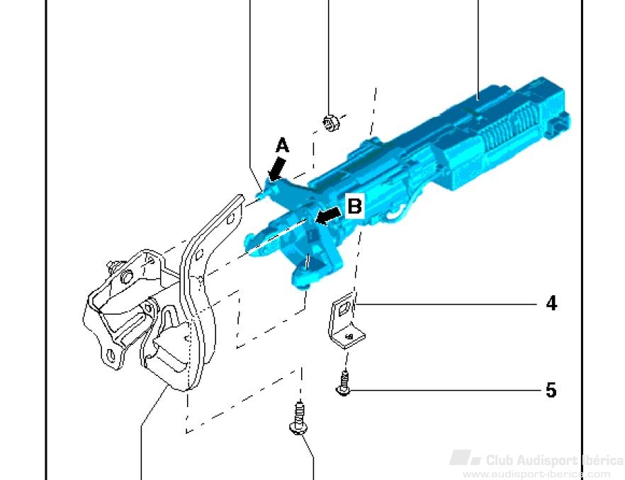

matraca Publicado 18 de Octubre del 2016 Autor Denunciar Publicado 18 de Octubre del 2016 DIBUJO 4 Responder

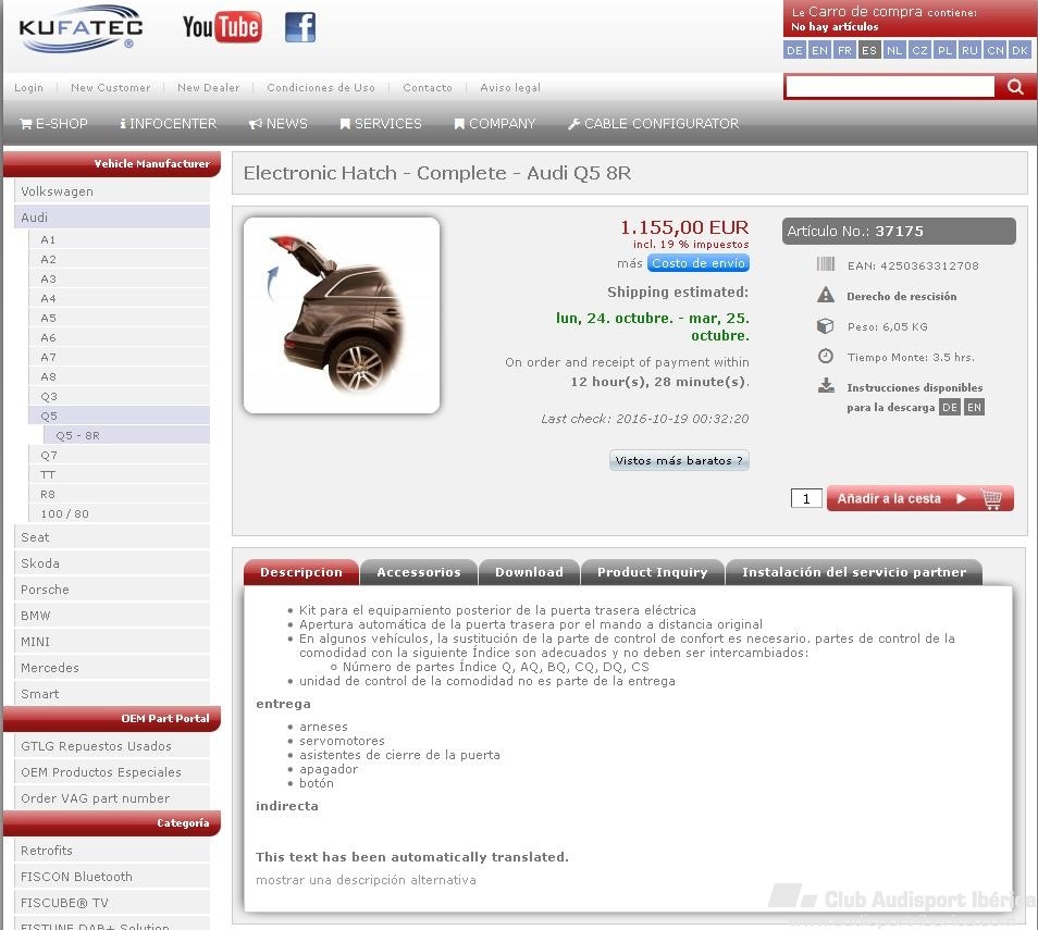

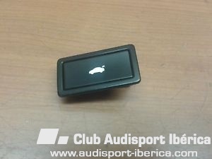

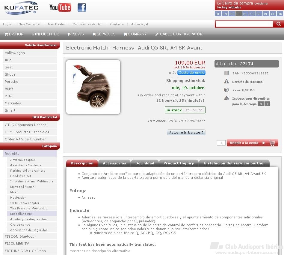

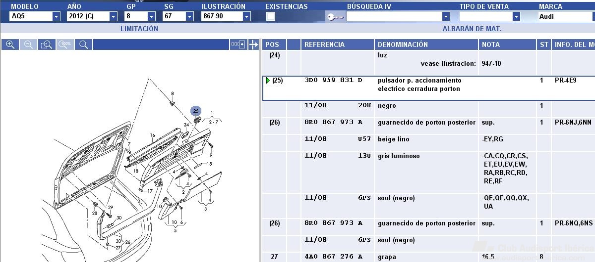

matraca Publicado 19 de Octubre del 2016 Autor Denunciar Publicado 19 de Octubre del 2016 Pulsador zona maletero 3D0959831D Hay otro mas moderno, pero no lo voy a poner para no hacer publicidad CABLEADO..... Si tenéis suerte de segundas lo podréis encontrar, si no os pasara como a mi, caja a kufatec Responder

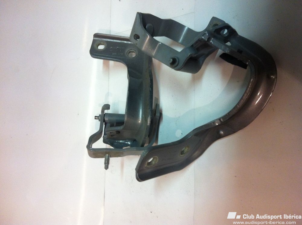

matraca Publicado 19 de Octubre del 2016 Autor Denunciar Publicado 19 de Octubre del 2016 Las bisagras evidentemente no toca cambiarlas 8R0 827 299 A 8R0 827 300 A MUELLES en teoría 2 8R0827552A Yo como valiente que soy....no los pienso cambiar, mis originarios son de 640N. En su día me plantee cambiar todo este kit..... Pero lo veo una torta importante, a más luego seria un suma y sigue, buscar un instalador, cambiar la centralita si o si, y un par de detalles más. Quizás con este producto me hubieran ellos facilitado el código SVM, todo sera cuestión de buscar otra formula ALTERNATIVA. Por este motivo me planteo yo efectuar esta instalación. - Porque nadie nace aprendido, todos salimos de la cuna, y evidentemente, quizás algunos foreros tengan tal dificultad, pero explicándoles punto por punto los detalles incluso los mas insignificantes, pueden llegar a aprender. - Otra cosa es que no se quiera explicar por otros motivos, pero jamas se pretenda con los miedos, que los foreros no se animen a aprender y desarrollar. Avisaros a todos, yo actualmente llevo esta ECU 46: Central Conv. (J393)8K0 907 064 CP La tenemos en el maletero, zona situada a la derecha, me imagino que todos sabéis la ubicación, si no preguntarme. Según kufatec y lo que e llegado a pescar por el ETKA,en mi caso correspondería una acabada en CQ , Las primeras unidades que se montaban en los Q5 para el portón automatico eran con letra acabada en AQ, actualmente descatalogada. Responder
matraca Publicado 19 de Octubre del 2016 Autor Denunciar Publicado 19 de Octubre del 2016 Botón de apertura situado en la puerta del conductor con su correspondiente marco. 8k0959831A V10 8R0959829.......( según color) pos 9 y 10 Responder

matraca Publicado 19 de Octubre del 2016 Autor Denunciar Publicado 19 de Octubre del 2016 De momento voy a colgar todos los PDF, necesarios para tal instalación, para que sirva en un futuro ( siempre contando que este proyecto salga bien) el restos de compañeros tengan o dispongan de toda la informacion necesaria para tal brico..... De momento: -Montaje de motores montaje motor.pdfFetching info... Creo que viene a ser lo mismo tanto el derecho como en el izquierdo, sin grandes cambios significativos -Retirada de guarnecido para el alojo de los correspondientes motores tapa2.pdfFetching info... Responder

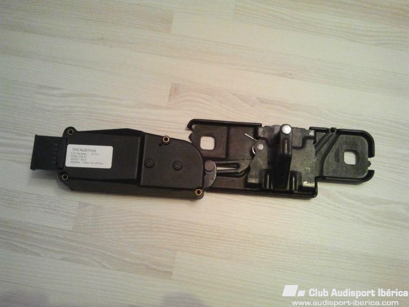

matraca Publicado 19 de Octubre del 2016 Autor Denunciar Publicado 19 de Octubre del 2016 -Sustitución de la cerradura actual, por la de cierre asistido y ajuste si fuera necesario, de los otros elementos. cerradura.pdfFetching info... Responder
