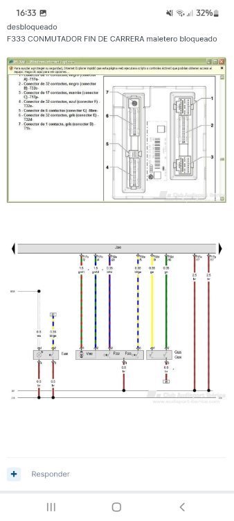

Moiselete Publicado 11 de Junio del 2022 Denunciar Publicado 11 de Junio del 2022 (editado) hace 4 horas, matraca dijo: Te vuelves a liar y no avanzamos. El botón que te mostré en lo anterior es el que se tiene que añadir en la puerta del conductor no llega en ningún momento de la confort 46, va directamente a la centralita de la puerta del conductor NO TE LÍES MÁS. El botón del maletero Va del siguiente modo El boton tiene 4 pins tienes que coger el positivo de la luz del maletero, para iluminar ese botón, esta en la ficha T17P pin 8 va al n1 de ese botón. Luego tienes 2 masas que van al 4 y 3 de ese botón, pilla masa de cualquier lugar. Y luego te queda el número 2 de ese botón que va al cierre asistido. Del cual van varios cables concretamente 5 Para el f333, f332 y el v382 Ese cable que sale del pin 2 del botón va directamente va a T32E al pin 5 que es lo mismo que el F333, dando esa orden, para que lo entiendas. Si no sabes llegar a las definición de fichas de la confort vuelve a revisar el hilo, existen imágenes con mejor calidad. Yo en el conector azul J393 es el azul y solo tengo 3 cables que entra en el pin 5 y pin 20 Editado 11 de Junio del 2022 por Moiselete Cambiar cosas Responder

matraca Publicado 11 de Junio del 2022 Autor Denunciar Publicado 11 de Junio del 2022 hace 3 minutos, Moiselete dijo: El. Que dices que va al. Pin 5 es el J393 no? Me. Has puesto F333.... F333 denominación de origen cierre asistido la imagen que te adjunté. Y si el pin 5 va a la J393, o confort o module 46 (en el argot) Responder

matraca Publicado 11 de Junio del 2022 Autor Denunciar Publicado 11 de Junio del 2022 (editado) hace 1 hora, Moiselete dijo: Pues ya hay algo mal... Yo he conectado el pulsador a su cable específico que traía la masa de cables y te digo que verificado todo..... Los 4 cables del. Conector son negativos pu... Chino lo. Miraré con calma lo. Que me. Has puesto y te digo. Gracias tío En realidad proviene de un negativo fijate en el esquema la línea marrón de abajo, pasa a un impulso que acaba siendo un negativo al f333 y f332 es como un contacto... Pero el v382 ya tiene que ser por pulso positivo, por eso no pasa el negativo, pero va al conector de 17 contactos no al de 32. Editado 11 de Junio del 2022 por matraca Responder
matraca Publicado 11 de Junio del 2022 Autor Denunciar Publicado 11 de Junio del 2022 (editado) hace 22 minutos, Moiselete dijo: Yo en el conector azul J393 es el azul y solo tengo 3 cables que entra en el pin 5 y pin 20 Correcto pin5 y pin 20. Coloca ya el botón de la puerta que creo que todo tus fallos apunta a la falta y activación de ese botón en la puerta del conductor... Suerte Editado 11 de Junio del 2022 por matraca Responder

matraca Publicado 11 de Junio del 2022 Autor Denunciar Publicado 11 de Junio del 2022 hace 6 minutos, Moiselete dijo: Disculpa el v382 cual es? Si mido continuidad de los 4 cables que llegan al pulsador los 4 pitan al. Tocar la masa de ambos conectores de los. Motores tanto azul como negro Espera que me remango V382 final asistido porton/capo F332 final carrera-DESBLOQUEADO F333 final carrera-BLOQUEADO Responder
