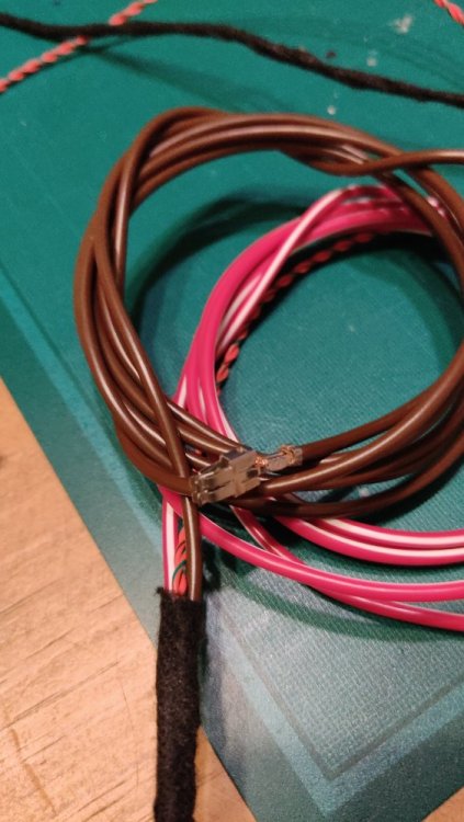

Moiselete Publicado 6 de Marzo del 2022 Denunciar Compartir Publicado 6 de Marzo del 2022 Hola voy a instalar el maletero eléctrico a un q5 2009 y bueno al. Comprar el cableado el único que no se es este básicamente por el tipo de conector que trae me deja rayado..... Me podéis decir donde va? Es un marrón de 2,5 pero lleva punta como con 2 conectores en uno Responder Enlace al comentario Compartir en otros sitios web More sharing options...
matraca Publicado 6 de Marzo del 2022 Autor Denunciar Compartir Publicado 6 de Marzo del 2022 hace 6 horas, Moiselete dijo: Hola voy a instalar el maletero eléctrico a un q5 2009 y bueno al. Comprar el cableado el único que no se es este básicamente por el tipo de conector que trae me deja rayado..... Me podéis decir donde va? Es un marrón de 2,5 pero lleva punta como con 2 conectores en uno @Moiseleteuna cosa. Al ser de color marrón y gordo, significa una masa y cable de 2,5mm revisa los esquemas. Pero....ese cable que muestras lleva la puntera de dotación de fusible, por lo tanto quizás cambiaran el color... Por lo que veo tienes el otro rojo también gordo y por ahí veo también los de la línea cam los trenzados. Mira si el rojo también tiene esta misma puntera que el marrón de ser así ya sabes esos 2 gordos, tanto el marrón y el rojo tienes que conectarlos a la fusilera, mira páginas atrás. Si no te aclaras vuelve a repasar el arnés, y identifica todos los cables con los esquemas que adjunté en su dia. Si aún no localizas todo esto busca un amigo que sea chispas y seguro que el te mete un capote viendo los esquemas, el cableado que tú tienes. Entro poco por el foro y si te digo la verdad ya ni me acuerdo, suerte. Responder Enlace al comentario Compartir en otros sitios web More sharing options...
matraca Publicado 6 de Marzo del 2022 Autor Denunciar Compartir Publicado 6 de Marzo del 2022 Amplia imágenes CABLES DE 2,5MM LINEA 381 Y 383 esto es la masa pero una masa jamás se dota en una FUSILERA. Luego te quedan los POSITIVOS también de sección de cable de 2,5mm esos ya van al Responder Enlace al comentario Compartir en otros sitios web More sharing options...
matraca Publicado 6 de Marzo del 2022 Autor Denunciar Compartir Publicado 6 de Marzo del 2022 Portafusibles ST eso dependiendo del año. Y se acabó, porque ya esto frito solo con lo de editar. Responder Enlace al comentario Compartir en otros sitios web More sharing options...
Moiselete Publicado 7 de Marzo del 2022 Denunciar Compartir Publicado 7 de Marzo del 2022 En 6/3/2022 a las 18:45, matraca dijo: Portafusibles ST eso dependiendo del año. Y se acabó, porque ya esto frito solo con lo de editar. Gracias por contestar @matraca el único que me. Queda saber es ese marrón..... Gordo hay 3 el rojo y blanco según datos del chino AliExpress..... 12v continuo otro marrón de masa que sale del cable de la cerradura eléctrica y la única duda era ese marrón que por su clavija..... Me dejaba dudas..... Es que en cuanto a esquemas soy un poco pésimo jajaja Responder Enlace al comentario Compartir en otros sitios web More sharing options...
Moiselete Publicado 7 de Marzo del 2022 Denunciar Compartir Publicado 7 de Marzo del 2022 hace 1 minuto, Moiselete dijo: Gracias por contestar @matraca el único que me. Queda saber es ese marrón..... Gordo hay 3 el rojo y blanco según datos del chino AliExpress..... 12v continuo otro marrón de masa que sale del cable de la cerradura eléctrica y la única duda era ese marrón que por su clavija..... Me dejaba dudas..... Es que en cuanto a esquemas soy un poco pésimo jajaja de todo el cableado esto fue lo que puso.... Hola. Instrucciones de cableado : Naranja verde ---- J393 enchufe negro T32/19 pin Marrón anaranjado-----J393 enchufe negro T32/20 pin Gris blanco-----J393 enchufe azul T32/5 Gris negro----J393 enchufe azul T32/20 Púrpura-----J393 Enchufe negro T17/2pin Gris rojo----J393 enchufe negro T17/4 pines Blanco rojo-------potencia constante de 12V hace 1 minuto, Moiselete dijo: Responder Enlace al comentario Compartir en otros sitios web More sharing options...
matraca Publicado 7 de Marzo del 2022 Autor Denunciar Compartir Publicado 7 de Marzo del 2022 hace 1 hora, Moiselete dijo: Ya veo que el chino lo tiene súper claro, la cuestión es vender y luego que te busques la vida 2009 2010 en adelante Mira el rojo blanco en que motor acaba en el NEGRO O EL AZUL, Y LUEGO INTERPRETA ESTAS IMÁGENES Del resto que te puso, apesar de no indicarte ese, el resto esta todo bien, a falta de poner el botón de apertura del MALETERO Y EL DE LA PUERTA, que eso me parece que el chinaco ni te lo a enviado.... Vuelve a revisar el post desde el inicio y lo verás. Por mi tema liquidado. Luego te pido que igual que pides ayuda luego aunque sea aporta algo a este club, que se lo merece por el contenido que conserva. Un saludo Responder Enlace al comentario Compartir en otros sitios web More sharing options...
