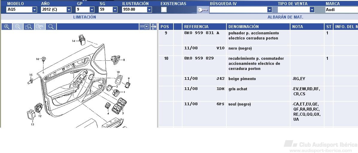

Moiselete Publicado 10 de Junio del 2022 Denunciar Compartir Publicado 10 de Junio del 2022 En 19/10/2016 a las 2:48, matraca dijo: Botón de apertura situado en la puerta del conductor con su correspondiente marco. 8k0959831A V10 8R0959829.......( según color) pos 9 y 10 @matracael pulsador ese es necesario ponerlo? Y el cableado cual sería? Viene por defecto con los demás de la puerta? Responder Enlace al comentario Compartir en otros sitios web More sharing options...
matraca Publicado 10 de Junio del 2022 Autor Denunciar Compartir Publicado 10 de Junio del 2022 hace 9 horas, Moiselete dijo: @matracauna cosilla el motor al pulsar botón de cierre me sube no baja..... Tu tenias el botón de puerta del conductor? El que abre desde dentro.....y de ser así ese cable donde lo tienes conectado? No lo tenía lo puse al mismo tiempo que el brico Ese botón se llama e188 y lo tienes que conectar a la centralita de la puerta del conductor j386 En la ficha A1 que tiene 32 pins Los pines de ese botón son El 1 y 2 son dos masas, sacala de cualquier cable de la puerta que sea de color marrón. Luego tienes el pin 3 que lo tienes que coger del positivo de iluminación del botón de abrir las ventanillas. Y por último el pin 4 que va directamente a la ficha que te comenté anteriormente, TJ32 de los 32 pins busca el 23, esos conectores suelen estar numerados. Me queda una duda... Activasteis esto por VCDS? Me refiero al que te lo instalo. Del módulo 42 que es la puerta del conductor el BYTE 2 activar el bit 1 lock/unlock Button installed Responder Enlace al comentario Compartir en otros sitios web More sharing options...
