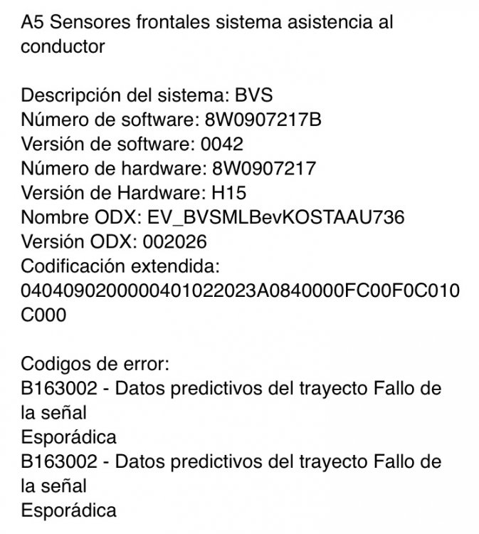

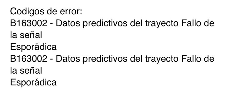

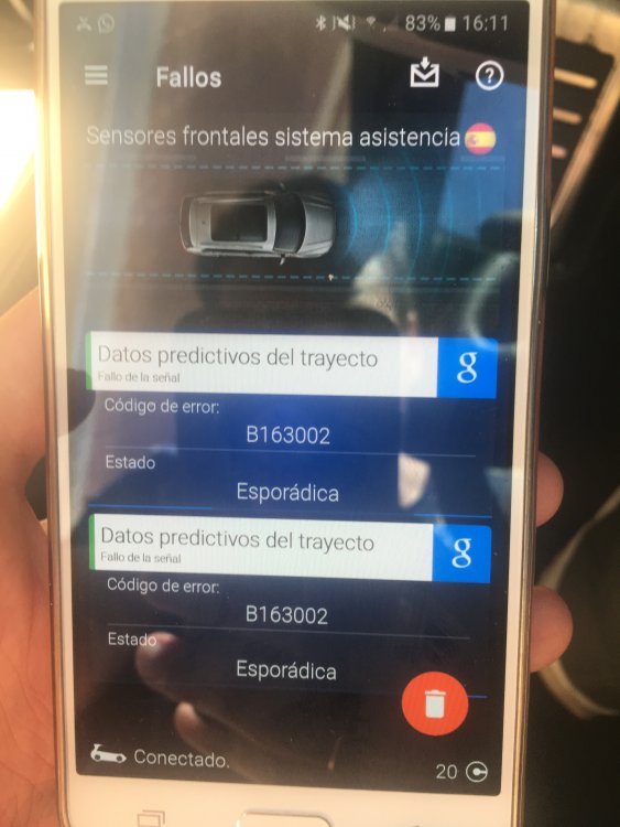

Joselillo86 Publicado 2 de Julio del 2017 Denunciar Publicado 2 de Julio del 2017 Alguien sabe que error puede ser este? Le he pasado el OBD y me ha salido. El cristal lo tenía algo guarrete (y el coche xD) quite el error y mi duda duda es si aún estando algo mal, al borrarlo nunca más saldra Responder
herodes Publicado 3 de Julio del 2017 Denunciar Publicado 3 de Julio del 2017 Si tienes una avería real aunque hayas borrado el error éste te volverá a salir de nuevo. Responder
barrymoabdib Publicado 3 de Julio del 2017 Denunciar Publicado 3 de Julio del 2017 hace 15 horas, Joselillo86 dijo: Alguien sabe que error puede ser este? Le he pasado el OBD y me ha salido. El cristal lo tenía algo guarrete (y el coche xD) quite el error y mi duda duda es si aún estando algo mal, al borrarlo nunca más saldra Mi hipotesis es que lo de datos predictivos es el rollo ese del "pie" verde cuando llegas a rotondas y vas muy rápido. Por lo que fallo de señal podría ser simplemente que estuviera fuera de cobertura gps durante un buen rato y no fuera capaz de calcularlo y marca el error. No pone fecha y hora del fallo? Responder
Joselillo86 Publicado 3 de Julio del 2017 Denunciar Publicado 3 de Julio del 2017 hace 45 minutos, barrymoabdib dijo: Mi hipotesis es que lo de datos predictivos es el rollo ese del "pie" verde cuando llegas a rotondas y vas muy rápido. Por lo que fallo de señal podría ser simplemente que estuviera fuera de cobertura gps durante un buen rato y no fuera capaz de calcularlo y marca el error. No pone fecha y hora del fallo? Esto me viene en el reporte que puedes mandar a tu email desde la app de OBD. Lo del pie verde si me funciona, no se. Responder

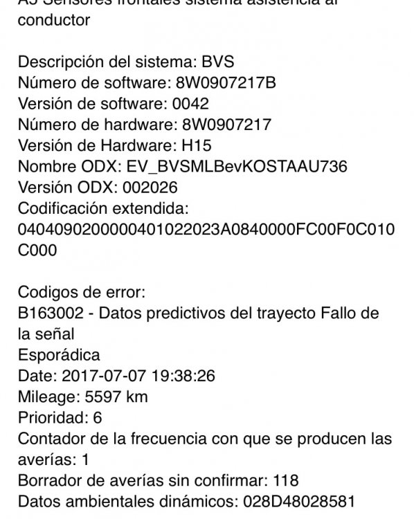

barrymoabdib Publicado 3 de Julio del 2017 Denunciar Publicado 3 de Julio del 2017 Umm, entonces es a través del vagcom cuando te marca fecha y hora del fallo... era por ver que entiende por "esporádico" la aplicación. Más por saber si hay un patrón con el fallo, pero ya te digo que tiene pinta de haber perdido cobertura gps durante un buen rato. Responder
Joselillo86 Publicado 7 de Julio del 2017 Denunciar Publicado 7 de Julio del 2017 En 3/7/2017 a las 10:03, barrymoabdib dijo: Mi hipotesis es que lo de datos predictivos es el rollo ese del "pie" verde cuando llegas a rotondas y vas muy rápido. Por lo que fallo de señal podría ser simplemente que estuviera fuera de cobertura gps durante un buen rato y no fuera capaz de calcularlo y marca el error. No pone fecha y hora del fallo? Mira, aquí tengo lo que me preguntabas. Me ha vuelto a salir el error....no encuentro bien que puede ser la verdad :s Puede ser el pre-sense que no esté funcionando? Responder
barrymoabdib Publicado 12 de Julio del 2017 Denunciar Publicado 12 de Julio del 2017 (editado) Hola, he buscado el error ese de B163002 y al parecer lo relacionan con el ACC/Asistente de carril. En el foro de seat leon hay gente que le pasa igual que a ti, "esporadicamente", es decir, no se repite en lo que lo borras si no que tarda unos días. Por lo que podría ser achacable a condiciones "ambientales" ( es decir, algo de m**** en los radares/camara o cualquier cosa del estilo ). En ese mismo foro si que había un chico que no paraban de salirle los errores en cuanto los borrara y eso si que puede ser problema. Quizá esa actualización que decían algunos compañeros de la camara arregle esos errores? ni idea, pero no parece un error de algo roto y si tu no has notado nada raro, yo lo dejaría estar. After 16 days at the dealership they concluded that the fault code most likely comes from when the sensor is dirty / covered and the message "low visibility acc" appears. As for the long 16 days wait they sorted out a couple of other things as well. Editado 12 de Julio del 2017 por barrymoabdib quote Responder
Joselillo86 Publicado 12 de Julio del 2017 Denunciar Publicado 12 de Julio del 2017 hace 1 hora, barrymoabdib dijo: Hola, he buscado el error ese de B163002 y al parecer lo relacionan con el ACC/Asistente de carril. En el foro de seat leon hay gente que le pasa igual que a ti, "esporadicamente", es decir, no se repite en lo que lo borras si no que tarda unos días. Por lo que podría ser achacable a condiciones "ambientales" ( es decir, algo de m**** en los radares/camara o cualquier cosa del estilo ). En ese mismo foro si que había un chico que no paraban de salirle los errores en cuanto los borrara y eso si que puede ser problema. Quizá esa actualización que decían algunos compañeros de la camara arregle esos errores? ni idea, pero no parece un error de algo roto y si tu no has notado nada raro, yo lo dejaría estar. El tema es que yo no llevo ese extra xD Responder
barrymoabdib Publicado 12 de Julio del 2017 Denunciar Publicado 12 de Julio del 2017 Pero camara llevas como todos jeje. Responder
