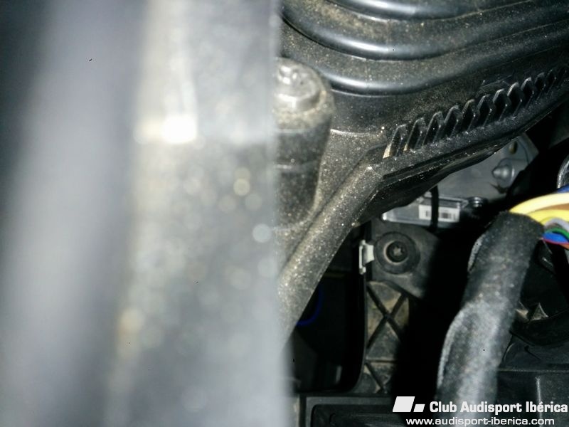

aalcanta Publicado 9 de Marzo del 2017 Denunciar Publicado 9 de Marzo del 2017 Jajajaja, eso fue precisamente lo que hice. Te molesto si subes una foto dónde dejaste puestos tus balastro? Los deje momentáneamente con cinta esperando para luego dejarlos en algún lugar de manera definitiva. Gracias Enviado desde mi iPhone utilizando Tapatalk Responder
Scout Publicado 9 de Marzo del 2017 Autor Denunciar Publicado 9 de Marzo del 2017 Jajajaja, eso fue precisamente lo que hice. Te molesto si subes una foto dónde dejaste puestos tus balastro? Los deje momentáneamente con cinta esperando para luego dejarlos en algún lugar de manera definitiva. Gracias Enviado desde mi iPhone utilizando Tapatalk No es ninguna molestia, de hecho tenía pensado hacerlo en cuanto tenga un rato, espero a lo largo del día colgar las fotos.Cuando puedas pon alguna del resultado del kit de xenón, o un pequeño vídeo desde que enciende para ver lo que tarda en coger color y ver cómo queda. Un saludo. Responder

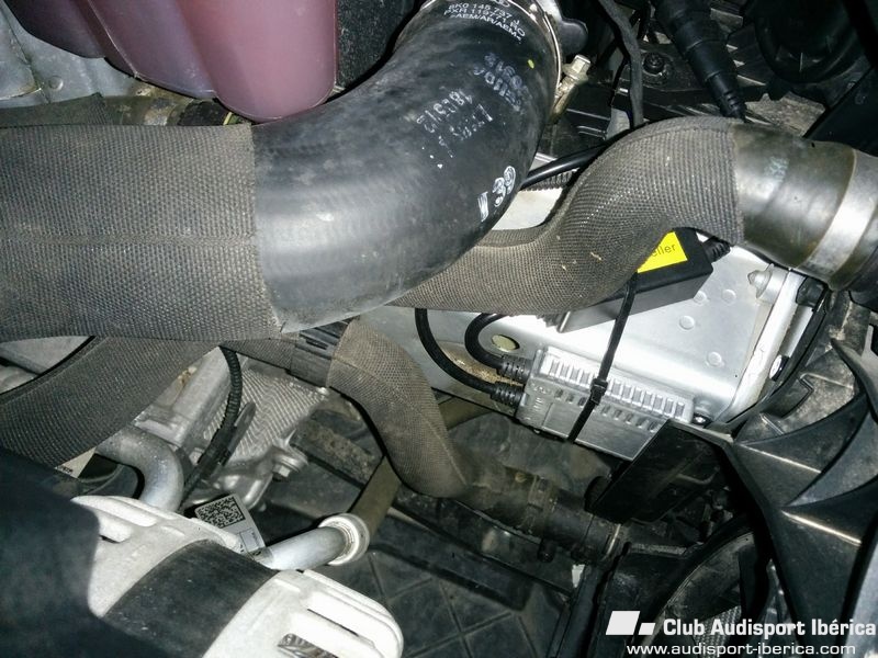

Scout Publicado 10 de Marzo del 2017 Autor Denunciar Publicado 10 de Marzo del 2017 Aquí tienes las imágenes, la primera es de lado izquierdo y la que mejor se ve, la segunda es del lado derecho y hay que usar un poco la imaginación jejeje, porque hay "obstáculos" y no se ve todo lo bien que debería. Van fijados con cinta de doble cara y bridas, como dije más atrás en un lugar en contacto con metal para que disipe mejor el calor, de hecho después de varios trayectos al principio abría para mirar si se calentaban los balastros y no. Responder
Scout Publicado 10 de Marzo del 2017 Autor Denunciar Publicado 10 de Marzo del 2017 (editado) Aquí el lado derecho. Está puesto en el mismo sitio, pero al estar la caja del filtro de aire...pues no deja ver, Para su colocación la tuve que quitar, es fácil y mucho mejor para tener algo de maniobrabilidad. Editado 10 de Marzo del 2017 por Scout Responder
