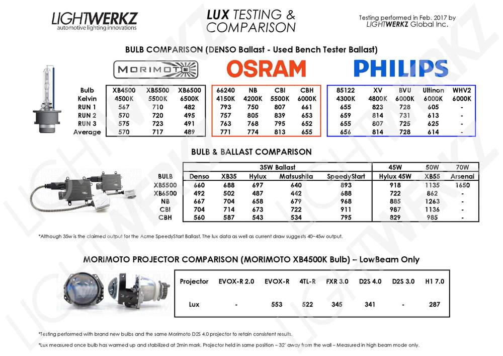

la verdad es que los H1 estan bien viniendo de bombilla halógena  pero es para pensárselo ya una vez que te lias...
en el último cuadro de la comparativa, las diferencias en rendimiento lux respecto a 3" son evidentes.
El balastro empleado tambien influye notablemente.
Editado por Tineo
He leído harto y eso de poder poner la luz alta y baja al mismo tiempo es factible, existen unos cables que hacen de splitter y no habrían mayores problemas.
Lo que si, la imagen que adjuntas Tineo es bastante aclaratoria ya que da para pensar si vale la pena el cambio. Vale decir, o me voy con uno de 3" o me quedo tal como estoy. En el balastro no ando mal, ya que precisamente tengo un Hylux.
