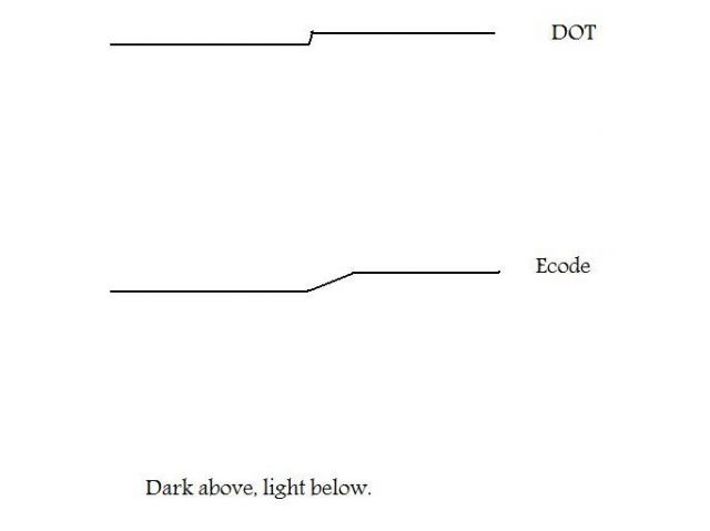

Tineo Publicado 3 de Febrero del 2017 Denunciar Publicado 3 de Febrero del 2017 (editado) Pues de momento muy contento! Quitando lo de que la izquierda la tengo que llevar algo baja... H Ese corte de luz es el normal en parábolas halógenas. los xenon llevan otro cutt-off que puede ser DOT (americano) o ECE (Ecode europeo) yo tampoco entiendo el interés en poner bombilla d2s en esa parábola diseñada para h7. Otra cosa es montar proyectores diseñados específicamente para d2s. Editado 3 de Febrero del 2017 por Tineo Responder

Tineo Publicado 3 de Febrero del 2017 Denunciar Publicado 3 de Febrero del 2017 (editado) .....Hay unos faros imitación a los xenón pero para h7 ....... en ese caso, no complicarse con mas inventos: kit xenon h7. Una buena bombilla d2s rendiría más pero no tengo claro que esos aros adaptadores funcionen bien poniendola en el foco. pd.: tengo que enseñarte un dia que te subas por las asturias los evox-r. Fliparás :laugh: Editado 3 de Febrero del 2017 por Tineo Responder
