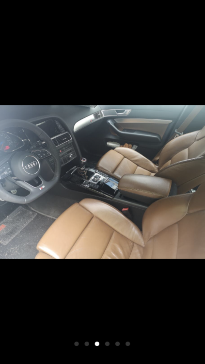

Quattro® Publicado 13 de Junio del 2020 Denunciar Publicado 13 de Junio del 2020 hace 59 minutos, Emilio124 dijo: Buenas a todos, hablando de volantes, esto he visto pisteando por ahí. ¿Qué os parece? Es de un coche anunciado en una app de segunda mano. ¿Sera posible poner ese volante? He estado investigando y he llegado a la conclusión que sirve cualquier volante achatado que tenga la tecla Mode. No me preguntes porque, ni idea, pero es lo que he leído por la red. Luego hay esta lista muy interesante con todos lo volantes compatibles con el 4F: https://forums.audipassion.com/topic/191286-volants-audi-compatibilité-a6-c64f/ Responder

Emilio124 Publicado 14 de Junio del 2020 Denunciar Publicado 14 de Junio del 2020 En 13/6/2020 a las 19:37, Quattro® dijo: He estado investigando y he llegado a la conclusión que sirve cualquier volante achatado que tenga la tecla Mode. No me preguntes porque, ni idea, pero es lo que he leído por la red. Luego hay esta lista muy interesante con todos lo volantes compatibles con el 4F: https://forums.audipassion.com/topic/191286-volants-audi-compatibilité-a6-c64f/ Buen aporte , gracias, Responder
