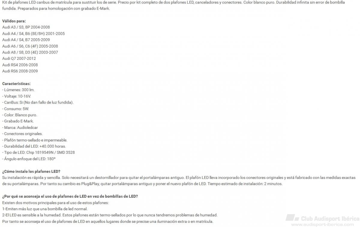

Mompeán Publicado 21 de Octubre del 2016 Autor Denunciar Publicado 21 de Octubre del 2016 echale un ojo a este hilo de peixet http://www.audisport-iberica.com/foro/topic/303819-leds-de-matricula-originales-sin-error-para-a4-b7/#entry3813608 Si el los compra originales y resistencias y eso que es como se debería haber hecho la verdad, pero mira los que compre yo: Según la página que es bastante conocida va con canceladores y todo preparado para montar y que no de problemas, entonces no se que pasa... Es que la verdad que mi hermano en un golf V los lleva de la misma página y no le da problemas Enviado desde mi iPhone utilizando Tapatalk Responder
Carlisu84 Publicado 21 de Octubre del 2016 Denunciar Publicado 21 de Octubre del 2016 normalmente si no llevan resistencia dan fallo si o si. Reclamales y haber que te responden. Responder
Mompeán Publicado 21 de Octubre del 2016 Autor Denunciar Publicado 21 de Octubre del 2016 normalmente si no llevan resistencia dan fallo si o si. Reclamales y haber que te responden. De acuerdo voy a reclamar a ver por dónde salen, gracias siempre solucionáis los problemas [emoji1303] Enviado desde mi iPhone utilizando Tapatalk Responder
