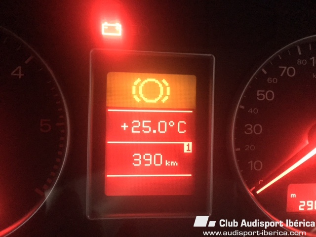

colore Publicado 22 de Octubre del 2016 Denunciar Publicado 22 de Octubre del 2016 Hola.Por favor, alguien que me pueda ayudar en confirmar que aviso me esta dando.Le he pasado el Vang-com y me dice: 17664 -Engine Coolant Tem Semsor (G62) P1256 - 35-10 - open or short to plus - intermittent 01317 - Control Module in Instrument Cluster (J285) 49-10 - No comunicacions - Intermittent es un Audi A4 B6 del 2003 con 290760 KMGracias Responder
batanson Publicado 22 de Octubre del 2016 Denunciar Publicado 22 de Octubre del 2016 Es el aviso de desgaste de pastillas de freno. Responder
Carlisu84 Publicado 22 de Octubre del 2016 Denunciar Publicado 22 de Octubre del 2016 y tienes otro en el sensor de temperatura de motor. la aguja de la temperatura sube y baja sin motivo? Responder
colore Publicado 23 de Octubre del 2016 Autor Denunciar Publicado 23 de Octubre del 2016 Muchas gracias por la ayuda. Responder
colore Publicado 23 de Octubre del 2016 Autor Denunciar Publicado 23 de Octubre del 2016 Carlisu84 te respondo.No la aguja no hace eso.lo que si he notado que no llega a los 90 se queda en 30 o 45 grados. Gracias por la info, voy a cambiar el sensor y mirare el tema de las pastillas. Responder
Jaume1.8T Publicado 23 de Octubre del 2016 Denunciar Publicado 23 de Octubre del 2016 Carlisu84 te respondo. No la aguja no hace eso. lo que si he notado que no llega a los 90 se queda en 30 o 45 grados. Gracias por la info, voy a cambiar el sensor y mirare el tema de las pastillas. Si se te queda en esa temperatura tienes el termostato jodido, y lo que te sale en el FIS es el aviso de las pastillas de freno. Responder
colore Publicado 23 de Octubre del 2016 Autor Denunciar Publicado 23 de Octubre del 2016 Gracias por la ayuda.Realizare estos cambios . Responder
