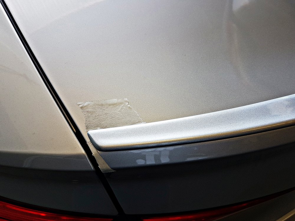

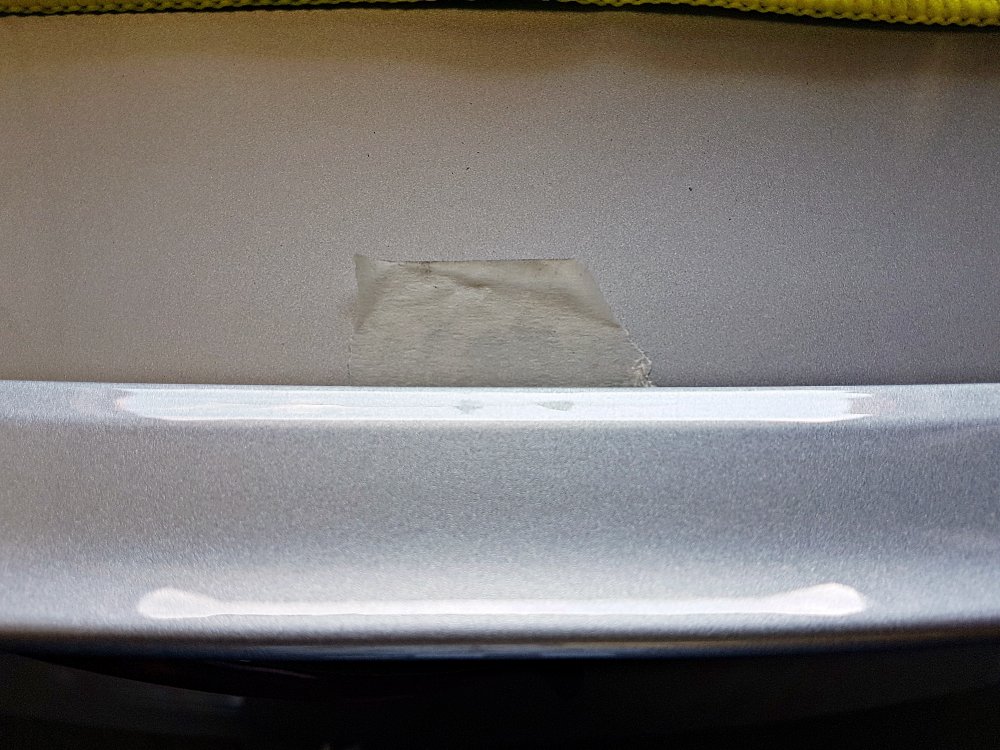

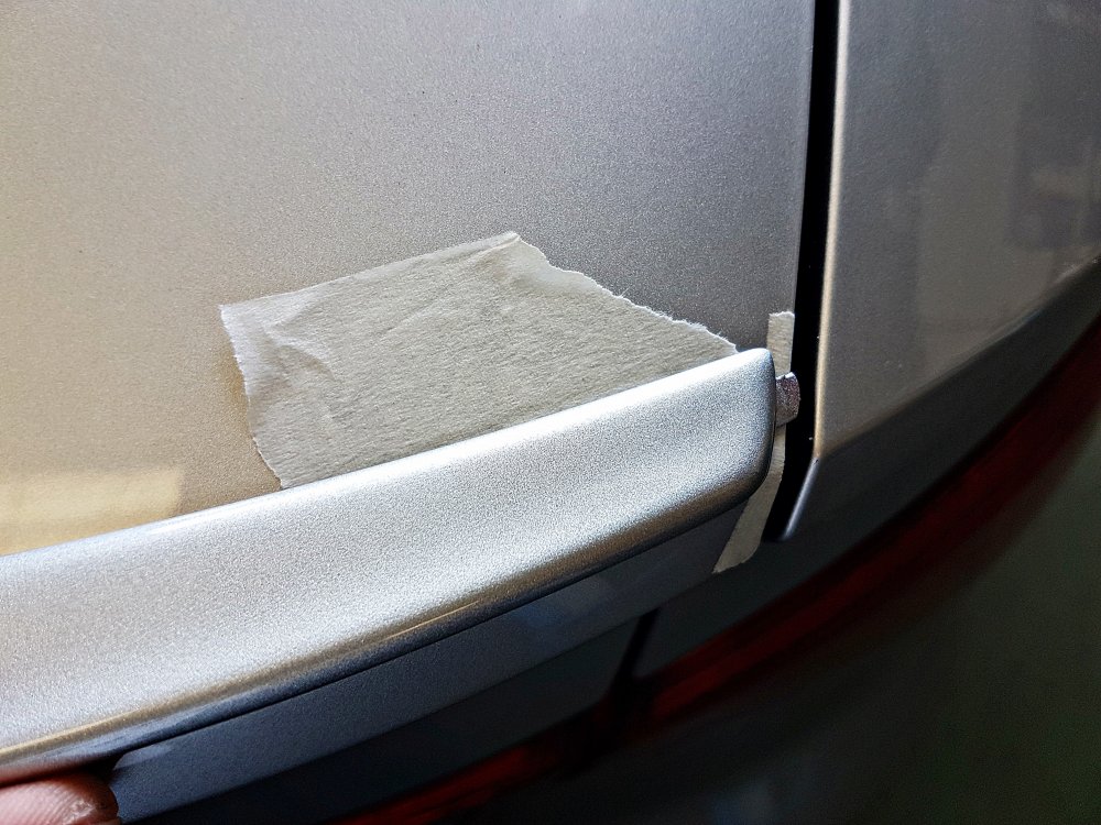

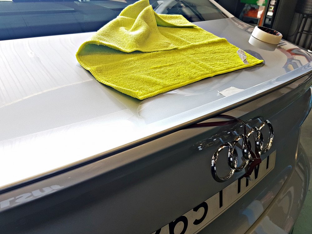

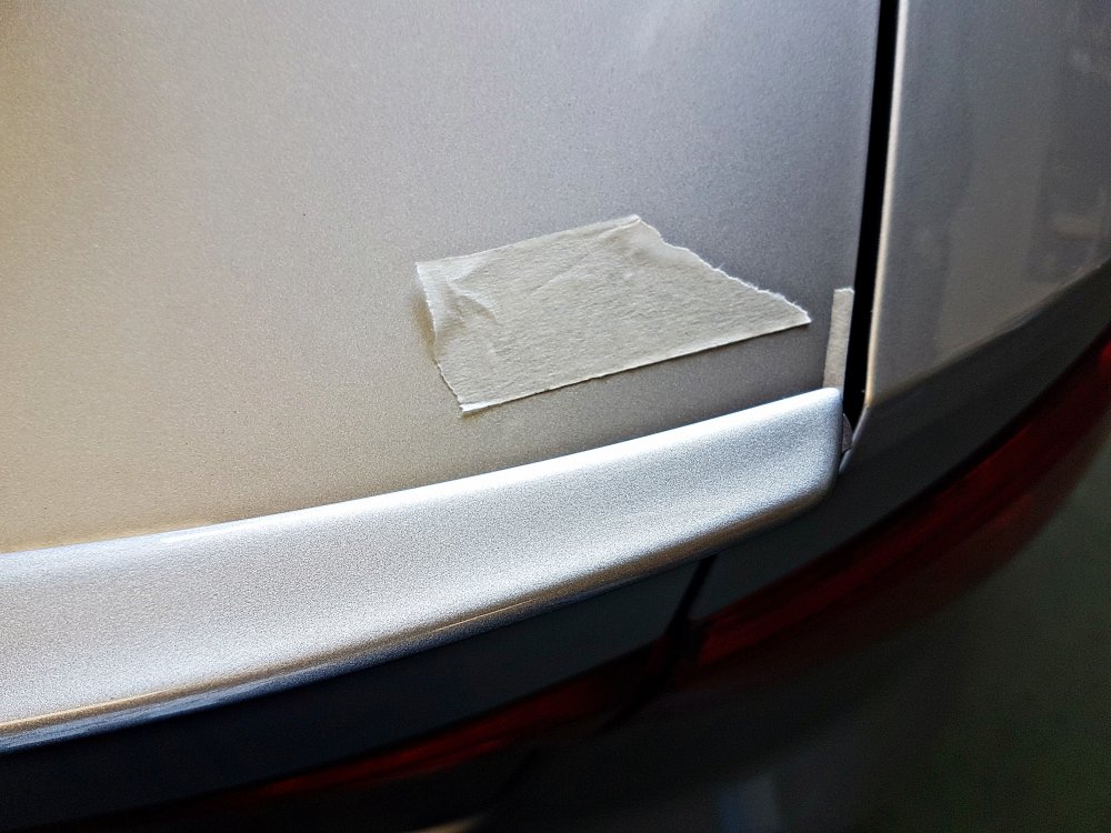

Javito Publicado 4 de Octubre del 2017 Autor Denunciar Publicado 4 de Octubre del 2017 Pues ya estoy aquí! He de decir que ha quedado como yo pensaba! a ver que opináis vosotros... antes de nada os digo, se puede hacer uno mismo este brico, no hacen falta mas manos, en mi caso me habría puesto mas nervioso jeje solo hace falta un rollo decinta de carrocero, un metro y paciencia y calma: Antes de nada limpiar bien la superficie del portón ya que va pegado con cinta adhesiva, la tradicional de la marca, y presentarlo en el coche y medir bien los extremos ya que quedan unos cm hay descolgados a los lados ya que no llega a ras del porton, yo lo he hecho a ojo... y marcar con la cinta por donde tiene que llegar y pasar a lo largo del porton ya que el aleron el rijido pero algo flexible y hay que ir llevandolo a su sitio,luego una vez marcado y visto que esta todo ok es ponerlo en su sitio de nuevo e ir despegando el precinto del adhesivo yir apretando para que se valla fijando al portón, os ilustro! Aquí ya presentado y marcado el tema del extremo y del ancho: En medio del aleron otra marca: Y en el otro extremo lo mismo que en el anterior, aquí se puede ver lo que digo de que hay que llevarlo a su sitio: Ahí esta donde tiene que estar y se puede ver el plastiquito del que hay que tirar mas adelante para liberar le adhesivo: Tirando de la cinta y a medias de pegar: Pues ya esta pegado y listo para lucir! Responder

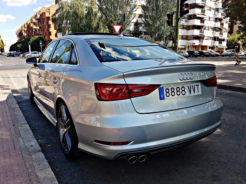

Javito Publicado 4 de Octubre del 2017 Autor Denunciar Publicado 4 de Octubre del 2017 Aquí la foto de cortesía que ya no me entraba también os digo que el color en las fotos anteriores parece otro pero en realidad esta clavado, es por el tema de la luz, que mi pintura es asi de guay, según le de hace cosas raras jeje Saludos! Responder
