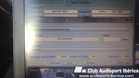

fanrazy Publicado 15 de Marzo del 2017 Denunciar Publicado 15 de Marzo del 2017 Yo si que he visto en un apartado que aparece lo que muestro en la foto Automatic parking Brak Man. Trans. ( manual transmision entiendo yo) en el menu del vagcom tmb aparece otra opcion que es automatic parking brake on position P Aut trans. Entiendo que la primera es para manual y la segunda para automatico, pero la probe en mi A5 restiling manual , y no se ponia solo no se cual sera el trigger que dispara para que se ponga solo. Por defecto viene desactivada y la he vuelto a dejar asi. Adjunto pantallazo para que lo veais asi que confirmado la opcion esta falta saber a quien le funciona a ver si alguno con un A4 o A5 pre restiling puede probar Responder
Scout Publicado 15 de Marzo del 2017 Denunciar Publicado 15 de Marzo del 2017 (editado) La cuestión es, cuando se pone? Al apagar? Al quitar contacto? Al abrir la puerta? Editado 15 de Marzo del 2017 por Scout Responder

fanrazy Publicado 15 de Marzo del 2017 Denunciar Publicado 15 de Marzo del 2017 Pues al apagar quitar el cinto no me funciono, abria que probar al abrir la puerta, que creo que no lo hice de todas maneras la opcion esta ahi, si hay alguien mas que lo pruebe Responder
Tineo Publicado 15 de Marzo del 2017 Denunciar Publicado 15 de Marzo del 2017 (editado) Yo si que he visto en un apartado que aparece lo que muestro en la foto Automatic parking Brak Man. Trans. ( manual transmision entiendo yo) en el menu del vagcom tmb aparece otra opcion que es automatic parking brake on position P Aut trans. Entiendo que la primera es para manual y la segunda para automatico, pero la probe en mi A5 restiling manual , y no se ponia solo no se cual sera el trigger que dispara para que se ponga solo. Por defecto viene desactivada y la he vuelto a dejar asi. Adjunto pantallazo para que lo veais asi que confirmado la opcion esta falta saber a quien le funciona a ver si alguno con un A4 o A5 pre restiling puede probar En los a6 c7 con cambio automático funciona "shift P to epb" pero hay que introducir previamente el security access del módulo.Sería así: Enable auto handbrake when shift into P [select] [53 - Parking Brake] [security Access - 16] Code displayed to me was - 78713 [Adaption - 10] [select] "Shift P to EPB" Set to Activated [Do It!] En nuestra plataforma no se si funciona o cómo sería con el cambio manual. Editado 15 de Marzo del 2017 por Tineo Responder
