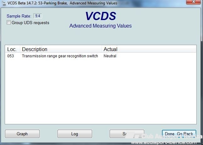

Tineo Publicado 19 de Marzo del 2017 Denunciar Publicado 19 de Marzo del 2017 He revisado mas cosas sobre este asunto en otros foros y parece que no ha dado frutos está posible activación. Estaría bien comprobar si el canal53 está fuera de combate o no. Osea (para los que tenéis cambio automático) que aparece -al mover la palanca de posicion- en el canal 053 Responder
fuerapistas Publicado 20 de Marzo del 2017 Denunciar Publicado 20 de Marzo del 2017 Hola, Yo tengo un a4 automático del 2013, lo probaré esta tarde y os digo. Tineo a que te refieres y como puedo mirar lo del canal 53? Un saludo, Responder
Tineo Publicado 20 de Marzo del 2017 Denunciar Publicado 20 de Marzo del 2017 Hola, Yo tengo un a4 automático del 2013, lo probaré esta tarde y os digo. Tineo a que te refieres y como puedo mirar lo del canal 53? Un saludo, en el módulo [53 Parking brake] entrar al boton Advanced measuring blocks y marcar el chek 53. Se trata de revisar si ese canal cambia de estado al mover la palanca de posición. Responder
fuerapistas Publicado 20 de Marzo del 2017 Denunciar Publicado 20 de Marzo del 2017 Ok. Lo miro esta tarde que pensaba hacer alguna cosilla con el vagcom, Entonces si no entiendo mal una vez chequeo 53 con el motor encendido cambio la palanca y compruebo si cambio el estado, no? Responder
Tineo Publicado 20 de Marzo del 2017 Denunciar Publicado 20 de Marzo del 2017 Ok. Lo miro esta tarde que pensaba hacer alguna cosilla con el vagcom, Entonces si no entiendo mal una vez chequeo 53 con el motor encendido cambio la palanca y compruebo si cambio el estado, no? eso es. Responder

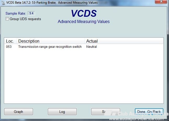

fuerapistas Publicado 20 de Marzo del 2017 Denunciar Publicado 20 de Marzo del 2017 Ya he hecho la prueba y no me funciona Que casilla exacta tengo que marcar para ver si cambia con la palanca? He probado unas cuantas pero no he visto nada. He probado estás 2 opciones y nada. Enviado desde mi iPhone utilizando Tapatalk Responder
fanrazy Publicado 21 de Marzo del 2017 Denunciar Publicado 21 de Marzo del 2017 Es esa justo la que hay q probar en el cambio automatico, activar el freno cuando se selecciona la posicion P, por lo que veo tampoco te funciona lo mismo que me pasa a mi con el cambio manual seleccionando la funcion correspondiente . Es muy raro que aparezca en el vagcom y luegno no funcione a lo mejor hay q activar algo mas? Responder
Tineo Publicado 21 de Marzo del 2017 Denunciar Publicado 21 de Marzo del 2017 Ya he hecho la prueba y no me funciona Que casilla exacta tengo que marcar para ver si cambia con la palanca? He probado unas cuantas pero no he visto nada. sorry! con el "53" me refería al check: transmission range gear recognition switch que aparecia en la foto. Me parece que por algún motivo, el módulo de freno de mano "no se esta enterando" via canbus de qué marcha hay engranada en la palanca. Esto puede ser la causa de que no esté disponible. Responder
fuerapistas Publicado 21 de Marzo del 2017 Denunciar Publicado 21 de Marzo del 2017 efectivamente he probado y no hace el cambio, el valor esta fijo en "neutral", cambió la palanca y el valor no varía. Enviado desde mi iPhone utilizando Tapatalk Responder
