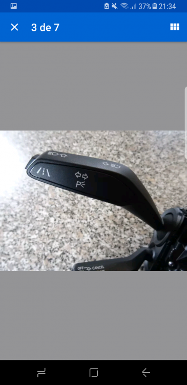

alagar27 Publicado 8 de Mayo del 2017 Denunciar Publicado 8 de Mayo del 2017 Pues no se si solamente con activar lo del Line Assist tal como lo habeis activado funcionaria o no o habria que activar algo mas pero vale esa maneta sobre los cien euros poco mas. Esta es primera es nuestra maneta y la segunda la que llevan los que tienen el Line Assist de serie. Responder

alagar27 Publicado 9 de Mayo del 2017 Denunciar Publicado 9 de Mayo del 2017 hace 1 hora, McMahon dijo: La vi hace tiempo en ebay pero ya no la encuentro. ¿Tu no sabrás done pillarla? En conce seguro pero no tengo referencia de la pieza y no como conseguirla. Por cierto ¿esa tiene también lo del paquete tour? Me dijeron en el conce que con el tiempo se podría reequipar. Saludos. Esas fotos estan sacadas de ebay Buscando puedes encontrar, yo he visto varias aunque unas llevan a parte de lo del Line Assist un tipo de boton para los que llevan camara de radar en el hueco donde las rejillas que irian el antiniebla pues para marcar la distancia mínima o máxima para acercarte al coche de delante. No se si esto ultimo es a lo que te refieres del paquete tour Responder
McMahon Publicado 9 de Mayo del 2017 Denunciar Publicado 9 de Mayo del 2017 hace 1 hora, alagar27 dijo: Esas fotos estan sacadas de ebay Buscando puedes encontrar, yo he visto varias aunque unas llevan a parte de lo del Line Assist un tipo de boton para los que llevan camara de radar en el hueco donde las rejillas que irian el antiniebla pues para marcar la distancia mínima o máxima para acercarte al coche de delante. No se si esto ultimo es a lo que te refieres del paquete tour Pues no encuentro nada posiblemente elija mal las palabras de búsqueda. ¿Qué palabras has utilizado tu? Responder
alagar27 Publicado 9 de Mayo del 2017 Denunciar Publicado 9 de Mayo del 2017 hace 6 minutos, McMahon dijo: Pues no encuentro nada posiblemente elija mal las palabras de búsqueda. ¿Qué palabras has utilizado tu? Solo puse a4 b9 y buscando entre todas las piezas que hay pues encontre esas palancas Responder
alagar27 Publicado 9 de Mayo del 2017 Denunciar Publicado 9 de Mayo del 2017 Este es un enlace de una oferta de las palancas con el Line Assist y a parte tambien para los que teneis el radar ese en uno de las rejillas antiniebla que es un extra del paquete Tour http://www.ebay.de/itm/172657963047 Y esta otra para los que no tienen dicho radar http://www.ebay.de/itm/182034417641 Responder
