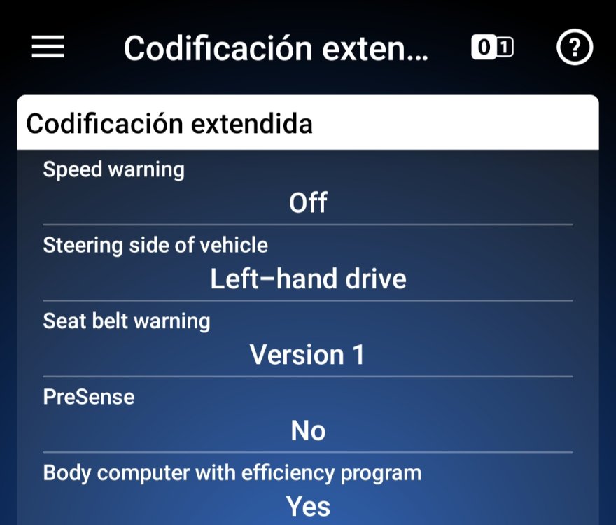

Y mirando por encima los modulos que ha toqueteado la aplicacion, he visto que en el modulo 17, en codificacion extendida me he dado cuenta de esto, me aparece presense NO, a ti te aparece así, si lo pudieses mirar te lo agradecería mucho.

Respecto a lo segundo me preguntas a mi tambien me sale no donde presense aunque si lo tenga y sea el basico
