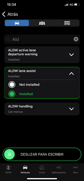

peefepe Publicado 18 de Junio del 2022 Denunciar Publicado 18 de Junio del 2022 Buenas tardes. Os comento mi problema por si alguien me puede aconsejar. Tengo un audo a6 del 2018 que de serie trae el "aviso de salida de carril", es decir, cuando te acercas a la linea te empuja hacia dentro del carril. He visto que en algunos modelos de Q3 se podía hacer una modificación con el Obdeleven de forma que este sistema funcionaba manteniéndotela en el centro del carril. He estado hurgando y no lo he conseguido, bueno si he conseguido una cosa, que ahora no funcione el "aviso" Me encuentro ahora al encender el coche con un mensaje que dice "aviso de salida de carril, actualmente no disponible", y un aviso de un coche entre lineas amarillo. En el mmi en "asistentes a la conducción" el aviso de salida de carril aparece oscurecido y no se puede activar. He vuelto atras en todos los valores modificados, que eran muy pocos. No se si es casualidad pero el fallo me apareció cuando tocando en el modulo del "cuadro de instrumentos" active el "asistente de cambio de carril", pero inmediatamente lo desactive y no se resolvió el fallo, por lo que no si fue por eso. Un saludo Responder
peefepe Publicado 19 de Junio del 2022 Denunciar Publicado 19 de Junio del 2022 Solucionado. En algun momento había activado esa opción del lane assist. Ha sido desactivarlo y arreglado. Que susto..... Responder
