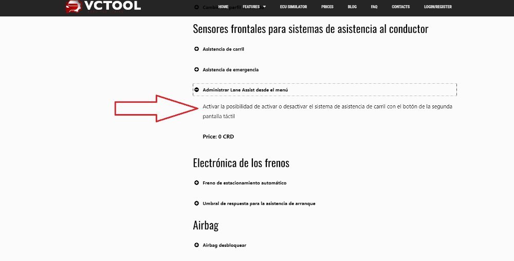

Otra cosa alguien puede confirmar si esto funciona con vctool, yo tuve que devolver el dongle porque no me funcinaba bien con mi coche o mi pc...
pero pone claramente que se encender/apagar el lane asisir desde el mmi
Que me decis ??

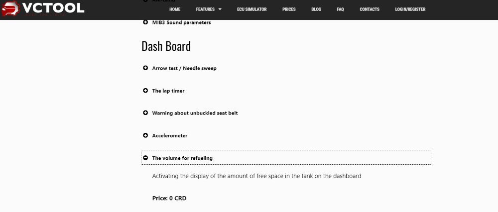

y lo del deposito de gasoil ???
