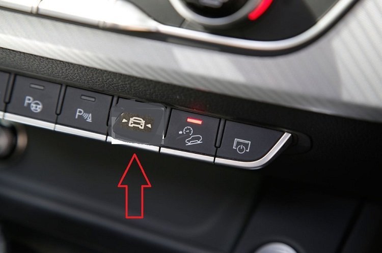

alagar27 Publicado 30 de Mayo del 2023 Denunciar Publicado 30 de Mayo del 2023 hace 9 minutos, Mielinos dijo: La verdad que no se tarda mucho y menos con OBD11, ya que los que lo hacemos por vcds tenemos que llevar el portátil y demás. Otra cosa alguien puede confirmar si esto funciona con vctool, yo tuve que devolver el dongle porque no me funcinaba bien con mi coche o mi pc... pero pone claramente que se encender/apagar el lane asisir desde el mmi Que me decis ?? y lo del deposito de gasoil ??? un saludo A lo mejor es solo para los nuevos ya que pone algo de una pantalla tactil Responder

Mielinos Publicado 21 de Septiembre del 2023 Denunciar Publicado 21 de Septiembre del 2023 Hola, se me ha ocurrido una idea que no se si puede ser factible: La idea seria coger una maneta con lane assist de desguace y abrirla por dentro para saber si el botón de activacion del lane assist lleva algun cable por dentro para transmitir la información a la centralita y coger ese cable que solo da señal de on/off al sistema lane assit y meterlo por dentro de la consola y poner un botón en el sitio libre que me queda. Falta saber si va un cable o es mas un pulsador electrónico que va a placa que eso ya nos complica el asunto. Luego con vag-com se le dice que llevas botón en el sistema y listo. Que me decís ?? Saludos Responder
Shadax Publicado 22 de Septiembre del 2023 Denunciar Publicado 22 de Septiembre del 2023 hace 19 horas, Mielinos dijo: Falta saber si va un cable o es mas un pulsador electrónico que va a placa Pulsador electrónico. En estos coches ya poco botón con cable habrá. Responder
