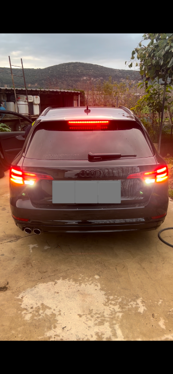

Hola a todos. Refloto este hilo para comentaros que me he animado a cambiar las bombillas de los pilotos traseros y poner todas LED. Después de haberme leído todo el hilo y ver que nadie pudo poner las rojas de posición/freno me aventuré a poner unas con canbus que encontré por AliExpress, y el resultado es que no dan fallo y funcionan perfectamente haciendo la función de posición y más intensidad al pisar el freno. Sé que este hilo tiene mucho tiempo y quizás a estas alturas hayáis encontrados bombillas LED con canbus que funcionen, pero si alguien solo lleva las de intermitentes y marcha atrás y quiere las de posición freno os paso el enlace. Comentar que mi coche es un Avant y no es el mismo tipo de bombilla, el Avant lleva W16W y el berlina lleva P21W, entonces para el berlina no os sé decir si funcionará. Yo os puedo pasar el enlace de las W16W con canbus que no dan ningún tipo de fallo, el cambio respecto a las bombillas halógenas es abismal. Bueno perdonad por el testamento y lo dicho, si alguien con Avant quiere el enlace y los admins me dejan lo comparto por aquí. Saludos compañeros !!!

La parte del piloto del portón del maletero no lleva las bombillas puestas, para que apreciéis el cambio de intensidad.

El Berlina lleva bombillas P21W en la parte de la aleta y esas no las he probado, entonces no sé si funcionarán, pero te paso enlaces de bombillas que supuestamente deberían ser perfectamente compatibles y funcionar sin error en el cuadro de “bombilla fundida”.
Estas son las P21W de freno/posición de la parte del piloto que va en la aleta. Asegúrate de coger COLOR RED y TIPO 1156 BA15S P21W. Vienen 2 bombillas por caja así que necesitas comprar 2 cajas (1 caja de 2 bombillas para cada piloto de la aleta)
https://a.aliexpress.com/_Euzkf6Y
Para la luz de posición de la parte del piloto que va en el portón del maletero necesitas estas. W16W COLOR ROJO. Estas funcionan 100% sin dar fallo.
https://a.aliexpress.com/_EzeqCwc
De los intermitentes y luz de marcha atrás no dejo enlaces porque yo cogí los enlaces que ya hay aquí en el post. Espero que te sirva de ayuda y si te animas a hacerlo me digas si te han funcionado, ya que supuestamente no deberías tener ningún problema con estas. Un saludo !!
