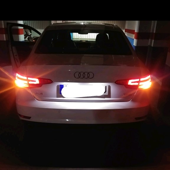

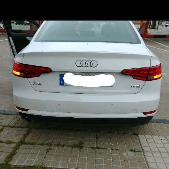

Jaijo Publicado 23 de Marzo del 2018 Denunciar Publicado 23 de Marzo del 2018 Buenas! Esta mañana he cambiado las lamparas de los intermitentes por leds y 0 problemas. De dia no se nota mucho la diferencia. Cuando entre al garaje se notaba mucho mas. Desmontar el faro no tiene dificultad ninguna por si os animais. Paso fotillos de todo Responder

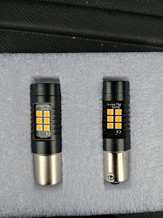

Jaijo Publicado 23 de Marzo del 2018 Denunciar Publicado 23 de Marzo del 2018 Se me pasaba el link 2 unids 1156 BA15S P21W LED BAU15S PY21W BAY15D LED 1157 P21/5 w R5W CANbus 21 SMD 3030 lámpara auto del coche de luz LED 12 V-24 Vhttp://s.aliexpress.com/zmqIVzMv?fromSns=Copy to Clipboard Responder
olima Publicado 23 de Marzo del 2018 Denunciar Publicado 23 de Marzo del 2018 hace 2 horas, Jaijo dijo: Buenas! Esta mañana he cambiado las lamparas de los intermitentes por leds y 0 problemas. De dia no se nota mucho la diferencia. Cuando entre al garaje se notaba mucho mas. Desmontar el faro no tiene dificultad ninguna por si os animais. Paso fotillos de todo Muchas gracias por compartirlo, lo suyo sería un pequeño vídeo, aunque así más o menos te haces una idea. E mirado el enlace y para pedirlos hay diferentes opciones, te pide color de emisión y temperatura del color, cuales pediste exactamente. Responder
Jaijo Publicado 23 de Marzo del 2018 Denunciar Publicado 23 de Marzo del 2018 (editado) hace 16 minutos, olima dijo: Muchas gracias por compartirlo, lo suyo sería un pequeño vídeo, aunque así más o menos te haces una idea. E mirado el enlace y para pedirlos hay diferentes opciones, te pide color de emisión y temperatura del color, cuales pediste exactamente. Este : PY21W BAU15S . a ver si grabo un video esta noche y lo subo a youtube. Color amarillo Editado 23 de Marzo del 2018 por Jaijo Responder
olima Publicado 25 de Marzo del 2018 Denunciar Publicado 25 de Marzo del 2018 Ok gracias, cuando puedas lo subes, vendría bien ver el resultado final. Responder
Pedrod100 Publicado 25 de Marzo del 2018 Denunciar Publicado 25 de Marzo del 2018 En 23/3/2018 a las 13:19, Jaijo dijo: Buenas! Esta mañana he cambiado las lamparas de los intermitentes por leds y 0 problemas. De dia no se nota mucho la diferencia. Cuando entre al garaje se notaba mucho mas. Desmontar el faro no tiene dificultad ninguna por si os animais. Paso fotillos de todo Muchas gracias @Jaijo eres un makina, segun dices no se nota mucho de dia, de noche si... pero merece la pena el cambio? un saludo. Responder
Jaijo Publicado 25 de Marzo del 2018 Denunciar Publicado 25 de Marzo del 2018 hace 1 hora, Pedrod100 dijo: Muchas gracias @Jaijo eres un makina, segun dices no se nota mucho de dia, de noche si... pero merece la pena el cambio? un saludo. Siceramente yo pensaba que se notaria mas el cambio. De todas formas os grabo estos dias un video para que lo valoreis. Proximamente pillare las de posicion y freno que creo que se debe notar mas Responder
Tineo Publicado 25 de Marzo del 2018 Denunciar Publicado 25 de Marzo del 2018 hace 44 minutos, Jaijo dijo: Siceramente yo pensaba que se notaria mas el cambio. De todas formas os grabo estos dias un video para que lo valoreis. Proximamente pillare las de posicion y freno que creo que se debe notar mas Es un asunto de potencia lumínica. Según el anuncio son 1200 lumen, Eso será para luz blanca y además estos productos de aliexpress anuncian mas lumenes (teoricos) que los reales. Además al no tener cada led cúpulas individuales y usar solo el reflejo del proyector, el rendimiento baja aún más. Responder
