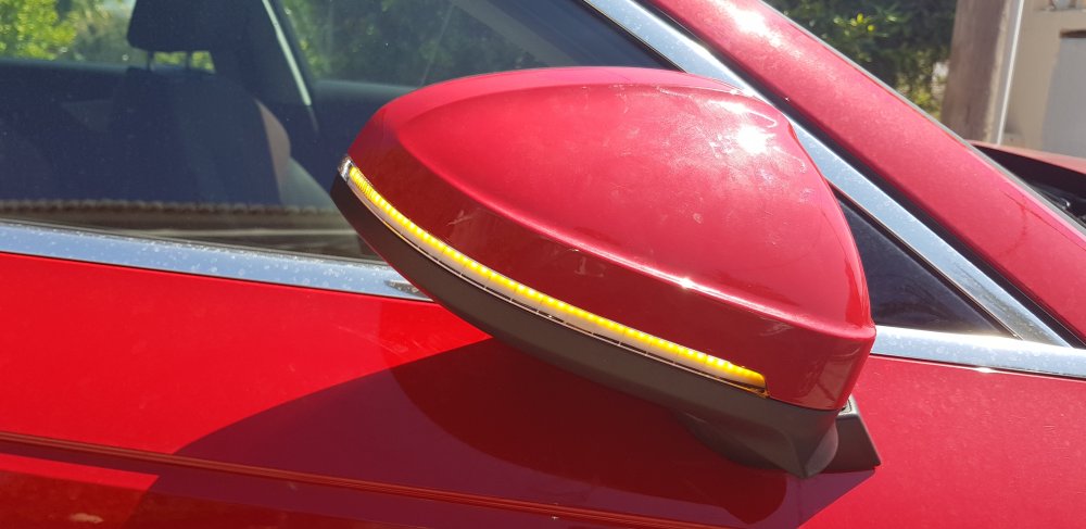

Pues ya me he animado a comprar las bombillas, las que pone Pedro100 en su post (pero no las de posicion freno). De las opciones que hay para los intermitentes, son las amarillas PY21W, verdad? Habeis conseguido mas informacion de las de freno/posicion?
he visto unos leds para los retrovisores... alguna idea de instalacion?

en el post de que le has hecho hoy a tu A4 b9  ya se habló en su dia de los intermintentes dinamicos.
Los hemos puesto ya varios.
hace 3 horas, SLopez dijo:
Y yo no me he enterado!!! Hay algun brico?
Hace tiempo se habla en otro post, brico no hay pero es pillar estos, desmontar carcasa del retrovisor, cambiar un intermitente por el otro y ya.
hace 4 minutos, SLopez dijo:
Si con lo que no me atrevo es sacando la carcasa 😁. A ver si lo encuentro... porque hilo especifico no hay?
No,  no hay... te va a tocar empollarte el hilo....😂

hace 14 minutos, SLopez dijo:
No es difícil, en youtube tienes algún video de un golf que es similar.
