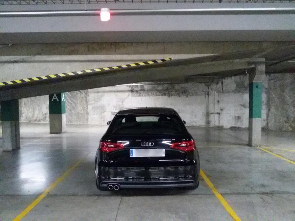

Torvic Publicado 10 de Junio del 2017 Denunciar Compartir Publicado 10 de Junio del 2017 (editado) Esta mañana ha tocado madrugar para dejarlo limpito y encerado. Lavado con mr.pink, encerado con soft99 extreme gloss y aplicación de carpro perl a las gomas exteriores y neumáticos. Tiempo de secado de esta cera, recomiendan de 5 a 10 minutos a 20 grados. Con 10 min me costaba retirar, con 5 es su tiempo optimo. AQUI teneis los resultados: Para mas fotos podéis pinchar en mi firma y en la última pagina de mi perfil, están.. saludos a todos.. Editado 10 de Junio del 2017 por Torvic Responder Enlace al comentario Compartir en otros sitios web More sharing options...
