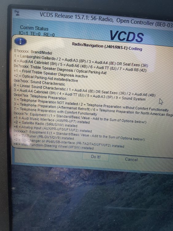

ioanadrian50 Publicado 31 de Octubre del 2016 Autor Denunciar Compartir Publicado 31 de Octubre del 2016 Hola el código lo tengo asi Enviado desde mi SM-G530FZ mediante Tapatalk Responder Enlace al comentario Compartir en otros sitios web More sharing options...

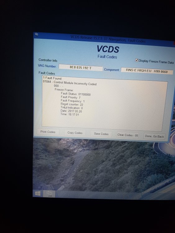

ioanadrian50 Publicado 20 de Mayo del 2017 Autor Denunciar Compartir Publicado 20 de Mayo del 2017 Hola siempre me sale este fallo en canal radio como c....s tengo que codificar el RNS E tengo una interfaz de vídeo para camara marchaatras y el Bluetooth volante multifuncion montados a posteriori un saludo Responder Enlace al comentario Compartir en otros sitios web More sharing options...
ioanadrian50 Publicado 20 de Mayo del 2017 Autor Denunciar Compartir Publicado 20 de Mayo del 2017 hace 21 minutos, ioanadrian50 dijo: Hola siempre me sale este fallo en canal radio como c....s tengo que codificar el RNS E tengo una interfaz de vídeo para camara marchaatras y el Bluetooth volante multifuncion montados a posteriori un saludo Ahora el código que tengo es el siguiente 0301755 gracias un saludo Responder Enlace al comentario Compartir en otros sitios web More sharing options...
ioanadrian50 Publicado 28 de Mayo del 2017 Autor Denunciar Compartir Publicado 28 de Mayo del 2017 En 20/5/2017 a las 21:18, ioanadrian50 dijo: Hola siempre me sale este fallo en canal radio como c....s tengo que codificar el RNS E tengo una interfaz de vídeo para camara marchaatras y el Bluetooth volante multifuncion montados a posteriori un saludo Alquen me puede alludar para codificar bien eL RNS E Responder Enlace al comentario Compartir en otros sitios web More sharing options...

ioanadrian50 Publicado 29 de Mayo del 2017 Autor Denunciar Compartir Publicado 29 de Mayo del 2017 hace 11 minutos, Carlisu84 dijo: sigue sin funcionarte? yo poco te puedo ayudar ya que la unica que llegue a montar tampoco funciono bien y se cambio. Si funcționa muy bien todo pero cuando hago el scan siempre me pone este fallo módulo mal codificado he intentado con varios números pero nada gracias Responder Enlace al comentario Compartir en otros sitios web More sharing options...
