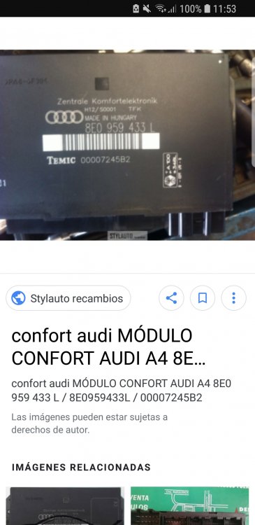

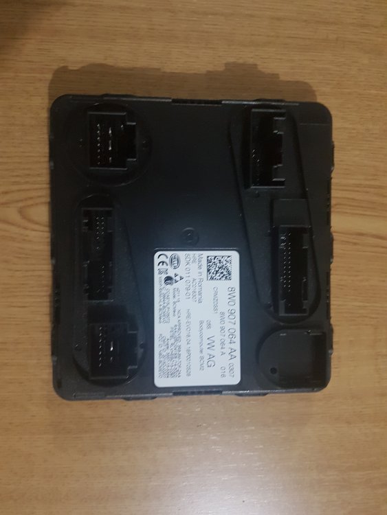

McMahon Publicado 18 de Junio del 2018 Denunciar Publicado 18 de Junio del 2018 El modulo de confort es el de la imagen que he puesto. Ese es el antiguo y no es compatible. La referencia no me acuerdo cual es exactamente se que la que termina en BH y CH son compatibles. Si entras en el post que inicie que se llama desmontar piloto hay tengo puesta toda la info para la versión sedán. Responder
